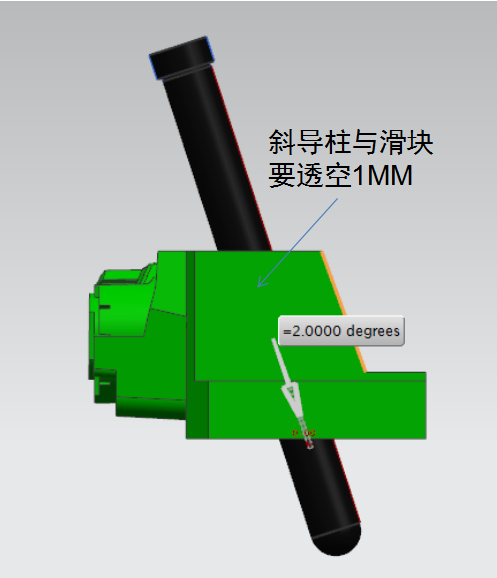

选用斜导柱滑出的
斜导柱角度要小于滑块锁模角度2度
斜导柱尺寸一般为20~30MM
最小不能小与12MM
滑块设计经验要点,全图解案例说明! 图143152

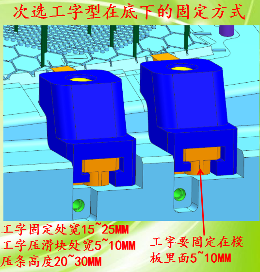

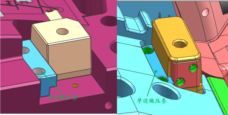

所有的滑块都要设计压条(工字)
滑块设计经验要点,全图解案例说明! 图143158 滑块设计经验要点,全图解案例说明! 图143159

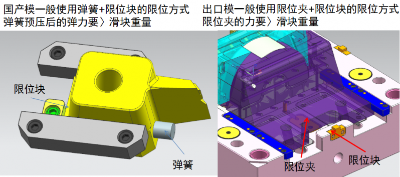

设计滑块的限位方式
使用斜导柱滑出的滑块要用弹簧+限位块或限位夹+限位块的限位方式
滑块设计经验要点,全图解案例说明! 图143163
使用弹簧限位的滑块重量超过的15KG的滑块要使用2个弹簧限位
滑块设计经验要点,全图解案例说明! 图143164
使用限位夹限位的滑块重量超过的40KG的滑块要使用2个限位夹

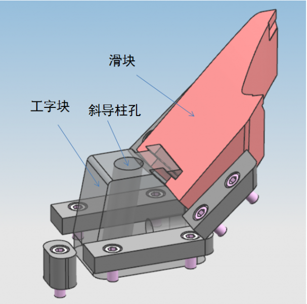

斜度特别大的滑块,可在下面增加工字块,用工字块的滑动带动滑块往下滑
滑块设计经验要点,全图解案例说明! 图143166

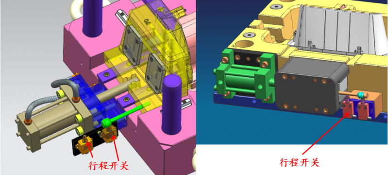

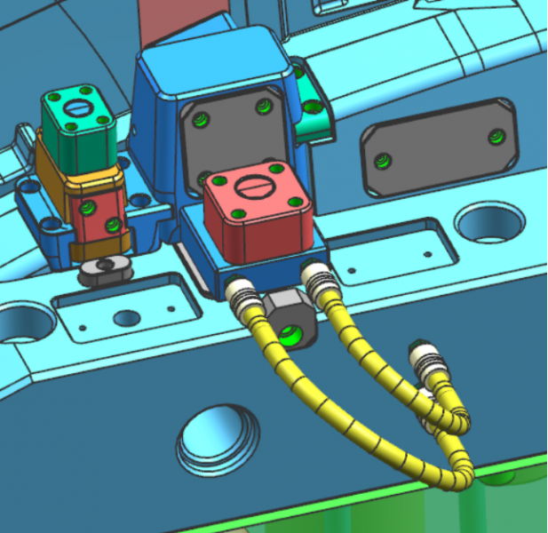

使用油缸滑出的滑块要安装行程开关
滑块设计经验要点,全图解案例说明! 图143167 滑块设计经验要点,全图解案例说明! 图143168

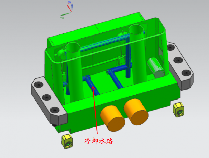

成型面积多的滑块要设计冷却水冷却
滑块设计经验要点,全图解案例说明! 图143170
滑块在天侧的,水路要先接到模板上,再从模板的反操作侧接出
滑块设计经验要点,全图解案例说明! 图143171
