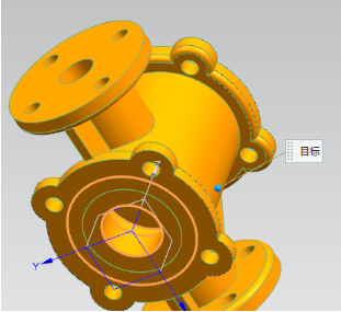

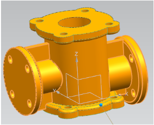

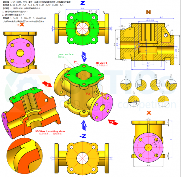

图形分析:该缸体造型外部形态常规,一般为圆柱和孔和阵列即可完成,内部细节比较特殊需要调整先后顺序才能顺利完成,相似结构也较多,主要考虑一下顺序,这样次才能减少建模步骤。

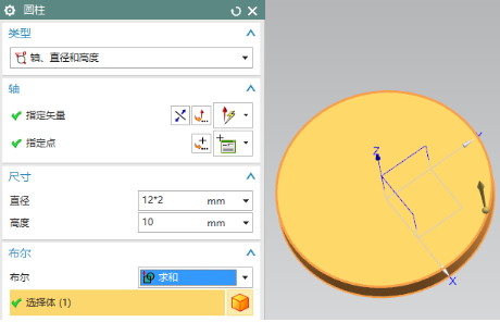

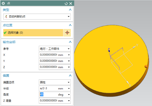

圆柱体,绝对0点创建底圆柱
圆柱,点构造器,圆柱偏置,制作45度凸出圆柱体
确定后,设置参数,求和

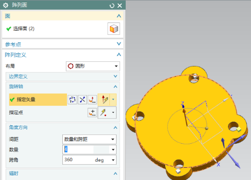

阵列面,圆形,特征较多以面的形式阵列较为方便

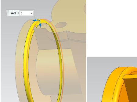

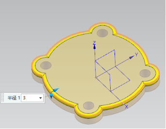

圆角,设置半径,直接选择棱边即可,此造型圆角较多,建议分块处理,所以圆角不采用集合形式,这样建模更方便一些

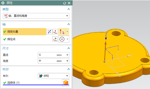

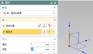

圆柱体,绝对0点,添加中间主体圆柱,求和

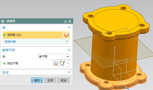

镜像面,把底盘面利用特征面、等半径等过滤形式把面选中,以等分面形式进行镜像,直接选择两个面自动创建等分面,不用打开面构造器。如果上一个步骤不求和的话,以镜像几何体形式进行镜像,还需要再另求和,反而增加步骤,不如直接求和后,以面形式镜像。

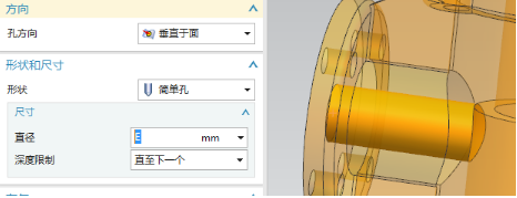

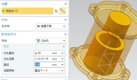

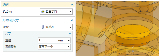

孔,沉头孔,设置参数,直接捕捉圆心
沉头孔参数选择,由于下图中圆弧圆角的存在,导致这个部分需要单独处理,否则无法直接完成,之所以选择内壁进行,考虑到如果使用外壁的情况下,刚好和外圆柱面面同样大小,这样导致无法继续建模,所以只能选内圆柱面。

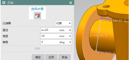

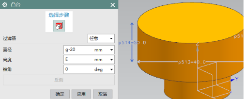

凸台,选择表面,设置参数,高度大一些在孔内部即可,点到点定位

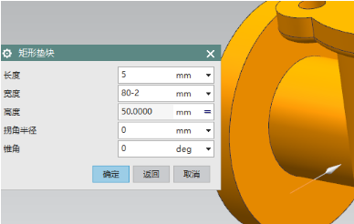

垫块,选择和上一步相同的表面,参考自动判断,依据此进行参数填写,告诉采用下图表达式方式进行添加,达到垫块和凸台高度同步。
参数如下
定位时,选择水平和竖直,以圆台圆心为基准进行0和0的定位,实现中心对齐。

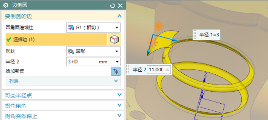

圆角,设置半径,直接选择棱边,圆角效果如下图
注意圆角和垫块操作先后顺序不能颠倒,颠倒后的结果如下图,还得添加其他操作来完成,由此看出颠倒一下顺序的建模好处。

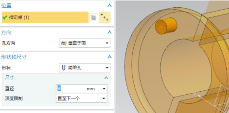

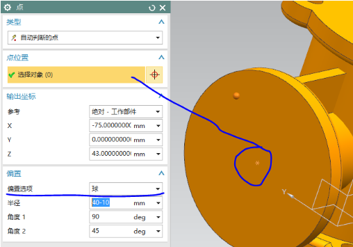

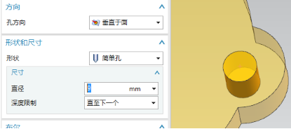

孔,点构造器,以圆台圆心为参考点,由于面出于zy面,所以只能利用球坐标偏置而不能用圆柱偏置,角度设置时,角度1代表xy面角度,角度2代表与xy面之间夹角
确定后,设置参数

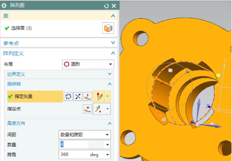

阵列面,孔面进行圆周阵列

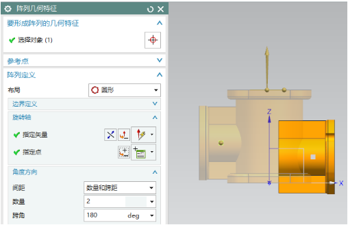

阵列几何体,左侧凸出体进行镜像移动,观察图形,两侧主体形态相同,可以镜像,但是,二者高度位置不同,如果镜像几何体后,还得单独移动位置,利用阵列几何体180度阵列2个的话,可以直接进行高度调整,还同时达到镜像效果。

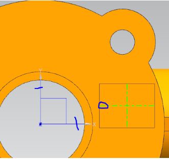

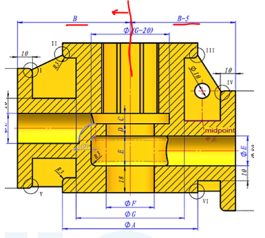

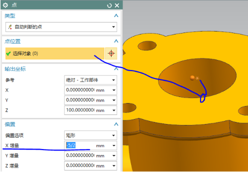

观察下图,关于现有旋转轴不是对称,因此需要向左移动5/2,作为新的旋转轴点
点偏置,以圆心为参考点,矩形偏置

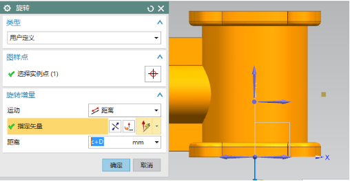

确定后,绘图区效果为对称结构,旋转实例点,进行旋转修改高度位置

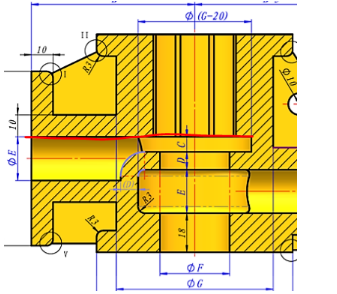

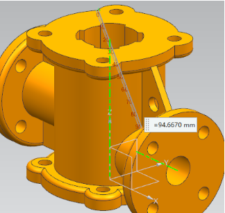

尺寸分析,如果直接计算中心位置之间高度,可能会有点麻烦,通过下图观察左右同一个尺寸孔的上象限位置,即可看出距离差值
选择实例点,右键,旋转切换到距离,按照上面分析设置好方向,输入距离
确定后,达到镜像效果

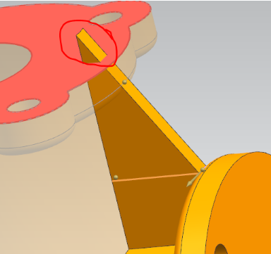

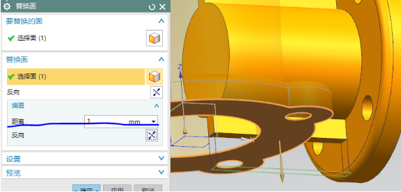

替换面,多余筋板面进行对齐替换,添加偏置距离

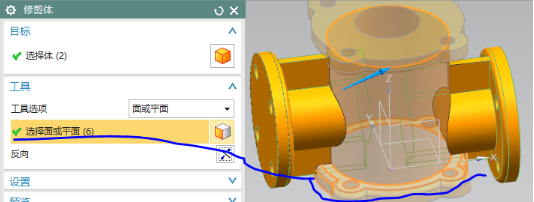

修剪体,利用圆柱面和底座外侧表面进行两个实体切除,不建议求和后,删除面形式,腔体内部面结构复杂删除面的话,容易出错,以修剪体形式,能减少出错几率。
求和,把实体求和,目的是修改倾斜连接方便,此处必须求和。

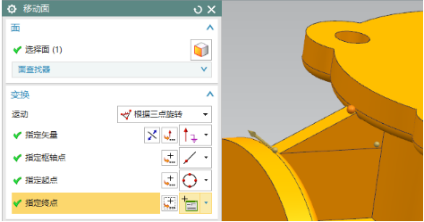

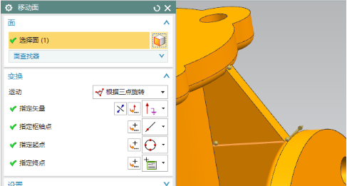

移动面,根据三点旋转对齐,该倾斜面特征位置明显,所以选择该选项。下图为旋转点,由于不是标准圆弧线,利用线上点,找50%位置,找出中间点
确定后,起点直接捕捉象限点即可,由下图可以看出,面选择后可以自动闭合
如果上一个步骤不求和的话,以分离实体形式进行旋转,会产生多余实体,所以一定要先求和。
终点,根据图形局部放大图,以圆角象限点进行矩形偏置
另一侧同样进行旋转面操作

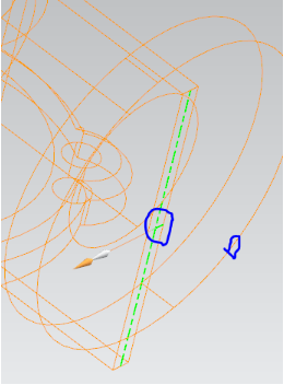

孔,简单孔,根据中点提示,由于筋板有一定厚度,不能直接以下图中棱边中点进行制作,而是要选择到圆柱的象限位置点

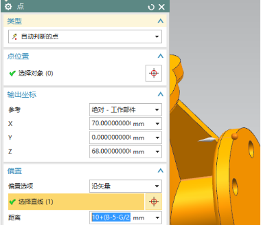

由于求和圆柱的上象限位置没有了,所以利用表达式找位置,左侧有圆角,只能用右侧象限点为参考点进行表达式计算,10+(B-5-G/2-10)/2。

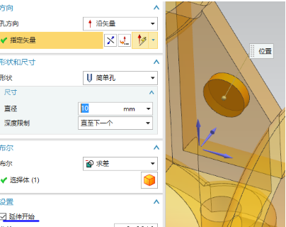

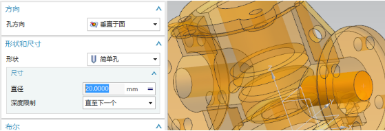

确定后,设置参数,矢量手动选择,延伸开始勾选,这样才能从实体中间把整个筋板打穿。
孔,设置参数,e的孔有左右两个,但是不是同时打出,右侧孔,需要等到内部细节做好后一起打孔,否则还得重新修正

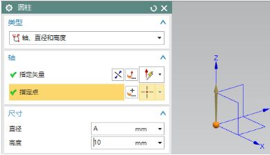

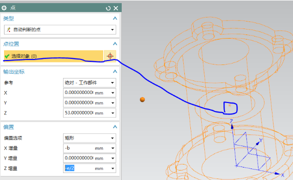

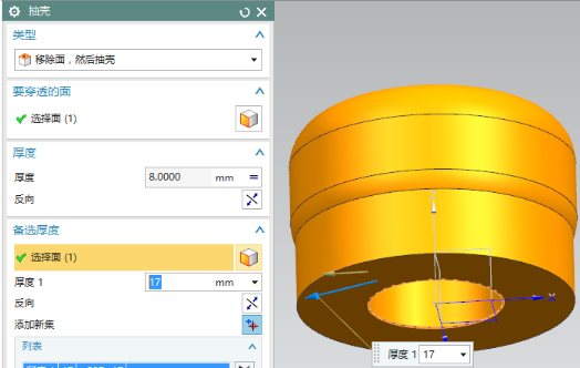

圆柱,隐藏主体造型,在0点出创建内部细节特征,采用抽壳,绘制内腔轮廓
凸台,设置参数,点到点定位
注意,下面这个操作过程有一定矛盾点,请看分析,圆角处理设置半径,便于抽壳
抽壳,删除底面,调整为向外抽壳,同时添加备选厚度,由于圆角存在,厚度只能设置17,这个不影响,这个位置是一个重合位置,求和后看不出来,所以只要重合到一起即可
做好以后,下图显示出的效果,注意圆角和已有空腔形态
下图是图纸要求造型效果,由此可见,圆角操作应该在抽壳之后,这样才能实现下图效果
删除圆角后,重新抽壳,添加备选厚度,这次就可以实现同等壁厚

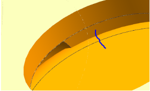

注意这个圆角位置没有收缩情况
如果把圆角和孔顺序颠倒,圆角有收缩情况,不符合要求

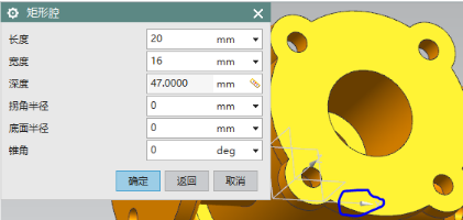

腔体,矩形,选择x为参考方向,设置参数,长度适当即可,宽度和深度要准确,深刻可以采用测量,表达式计算不方便。
垂直定位中线左侧端点距离为5到10之间,这个可以自己尝试,大概位置即可,添加45角度标注,可以编辑位置
替换面,平面替换为圆弧面,添加偏置距离

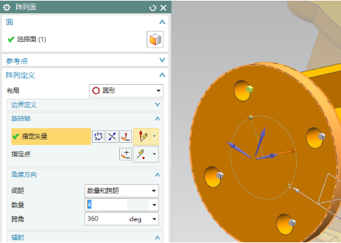

阵列面,特征面形式阵列4个360度

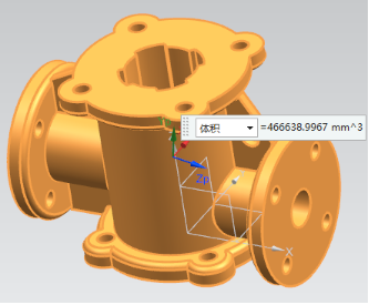

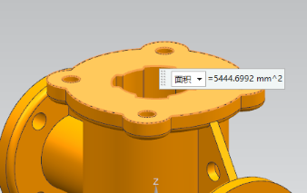

面积
体积
