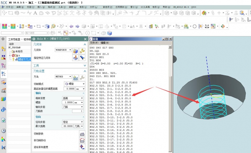

用孔铣,用优胜后处理,生成G02或G03螺旋指令NC,试试是否能改善机床抖动。如还不能改善,应该是机床刚性的问题,须找机床厂家维修改善。
