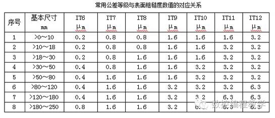

  4.选择工序间工序公差的原则
1) 公差不应超出经济的加工精度范围;
2) 选择公差时应考虑到加工余量的大小,公差的界限决定加工余量的极限尺寸;
3) 选择公差时应根据零件的最后精度;
4) 选择公差时应考虑生产批量的大小,对单件小批量生产的零件允许选择大的数值。

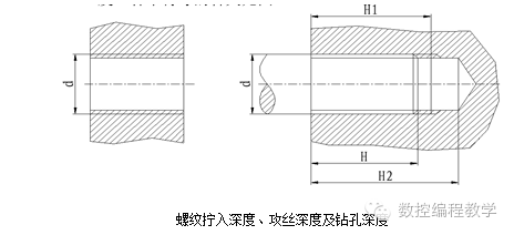

螺纹设计加工
  1.普通螺纹的加工方法
普通外螺纹的加工方法主要有:板牙加工、螺纹铣刀铣削加工、螺纹搓丝板和滚丝轮滚扎加工。
普通内螺纹的加工方法主要有:丝锥加工、螺纹铣刀铣削加工。
  2.普通螺纹加工常用数据
普通螺纹的标记
螺纹公差带代号的标注在螺纹代号之后,中间用“­”分开。如果螺纹的中径公差带代号不同,则分别注出。
前者表示中径公差带,后者表示顶径公差带。如果中径公差带与顶径公差带代号相同,则只标注一个代号。例如:M10­5g6g,M10×1­6H。
内、外螺纹装配在一起,其公差带代号用斜线分开,左边表示内螺纹公差带代号,右边表示外螺纹公差带代号。例如:M20×2­6H/6g;M20×2左­6H/5g6g。
一般情况下,不标注螺纹旋合长度,其螺纹公差带按中等旋合长度确定。必要时,在螺纹公差带代号之后加注旋合长度代号S或L,中间用“­”分开。例如:M10­5g6g­S,M10­7H­L。
【螺纹公差带三组旋合长度分别表示为:S(短)、N(中)、L(长)】。特殊需要时,可注明旋合长度的数值,中间用“­”分开。例如:M20×2­5g6g­40。
普通螺纹公差带的选用及精度等级
金属切削与螺纹加工手册 图142866
