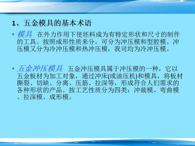

五金模具的基本结构,外行也轻松看懂 图142776
