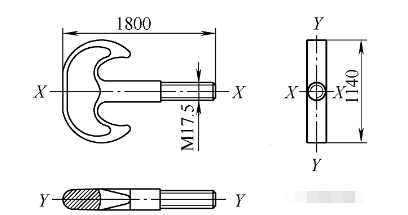

如图1所示吊钩右端的外螺纹加工,要求螺纹中心线与左端吊钩部分的对称中心重合。由于工件是毛坯锻件,外形不仅平整度很差,而且余量也很不均匀,因此校调难度很大。

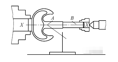

上车床前,通常采用划线的方法找出毛坯的基准,即先将工件置于划线台,在确保各处加工余量的前提下,划出其水平和垂直两个方向的腰线(即相互垂直的两中心平面)X-X、Y-Y,作为车削前的校调基准。然后工件上车床,一端由车头卡盘夹住工件左端的工艺搭子,另一端用小四爪卡盘夹紧顶于尾架处,将校调基准X-X所在的平面大致转平,并在X-X上任取两点A、B(两点距离越远越好),再用划针盘来测量这两点是否等高(见图2)。
如不等高,可通过调整两端的卡爪,将两点校平。然后将划针盘移至工件对面,检查同一根腰线与前面是否等高,如果不等高便通过转动卡盘和改变划针的高度,使前后腰线等高。这时只是校正了X-X所在平面与机床水平中心平面平行,还要再将工件转过180°,检查原腰线与划针盘的高度是否一致,如不一致,则再通过两端的卡盘来调整,如此多次反复,直至X-X水平腰线与机床水平中心线重合为止。然后再将工件转过90°,使另一根腰线Y-Y转至水平位置。再用同样的方法将该腰线调整到与机床水平中心平面重合,这时才完成该工件的校调过程,这种方法既费时又费力。

如果采用另一种方法,情况则大有改观。具体方法为:在工件上车床前,先在镗床上按划线基准加工出小端中心孔,然后上车床,采用一夹一顶的方法装夹好后,将工件大致转平(目测),再通过调整卡爪和划针盘的高度将X-X腰线上任意两远离点M、N校至一样高,如图3所示,这样便完成了一个方向的校调。
接着再将工件转过90°,用同样的方法将另一根腰线Y-Y校平,最后再稍作调整便完成了整个校调过程,无需作180°的翻身校调。
