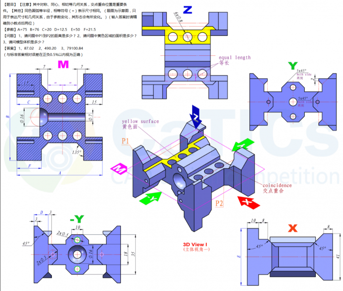

第84讲 NX10实例教程——四爪支座零件(对称结构观察重要性)

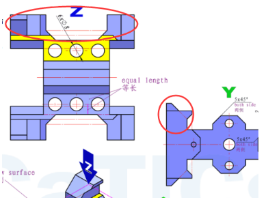

图形分析:该造型特点为镜像类,但特殊之处在于中间方块显示出对称,可四爪又不是对称,y和-y两个方向的脚形态不同但有相同之处,总体感觉别扭,无从下手。针对这样的造型,还是要根据需要绘制半侧或者1/4侧等等,半侧里需要绘制到什么形态进行镜像,然后再进行修改,这是咱们要先观察到。
图中我们选择1/4形态进行绘制,左右在下图中位置是相同的,也就是d的厚度,后面的多出一个台阶,所以要先绘制前面形态,且不可先添加斜角,镜像后,再添加台阶。

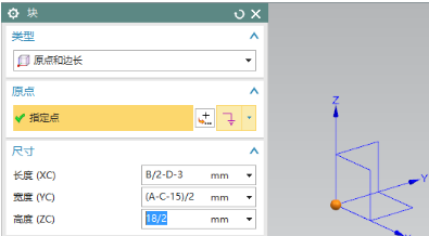

块,长方体,完成中间的正方体,根据上面的分析,此处利用块来完成1/4形态,且要完成前面(-y方向/左侧)的形态,尺寸直接,再镜像会方便点,技巧如下,先以0点设置好半长参数,确定。
双击块进入对话框进行调点,目的是让上面输入的表达式在软件中创建出来,下图中显示如下

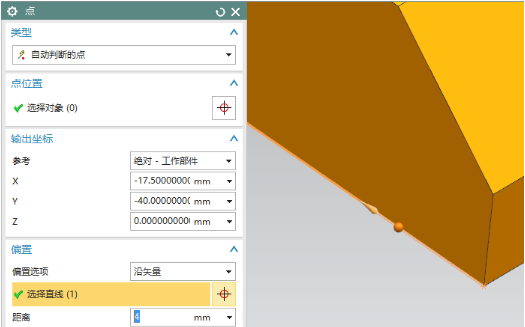

打开点构造器,点偏置,绝对0点为参考点,矩形偏置里,选择表达式,按照公式过滤形式,找到上面的两个表达式,按照方向进行添加,注意添加负号,确定后完成。

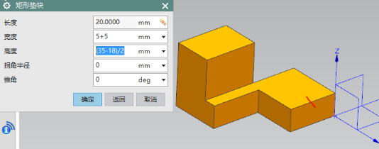

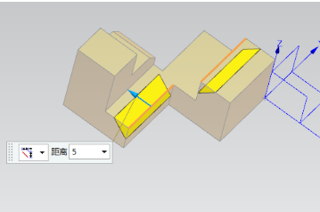

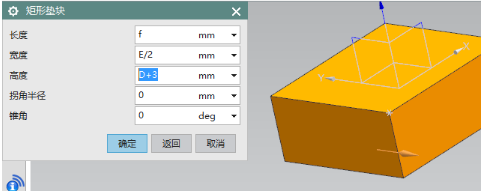

垫块,选择前表面,y方向棱边为参考,采用测量方式量出长度和宽度,高度依据斜角对齐设置为5,定位操作使用共线操作实现棱边对齐
垫块,选择上表面,y方向为参考,测量长度,宽度依据斜角和10进行计算,高度采用表达式,或者放置到基准面上

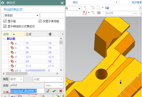

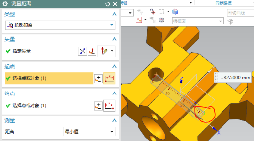

斜角,根据图形标注8,需要进行测量和表达式结合,测量缺口长度减去8,就是斜角距离

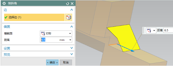

斜角,这两个棱边斜角相同可以放到一起,这个操作和偏置面操作不能颠倒,否则偏置面后底侧为倾斜面,不合要求

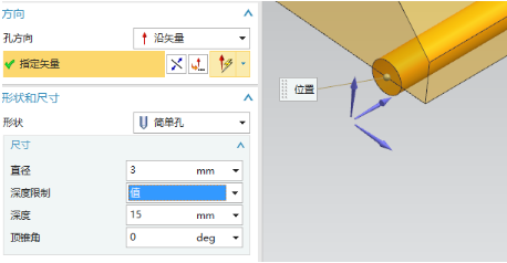

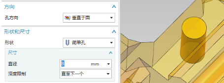

孔,点构造器,以端点为参考点,矢量选择棱边,设置距离,需要进行计算斜角和3两个参考数据
确定后,这个点位处可以产生两个方向的孔,手动矢量选择自己需要的方向

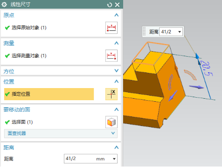

线性尺寸,修改右侧高度,之所以先修改,此时面简单,如果添加其他特征后,再调整高度,需要移动的面较多,较容易出错。

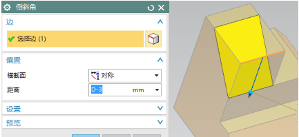

斜角,设置对称距离

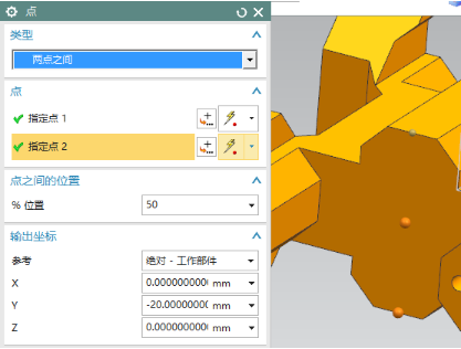

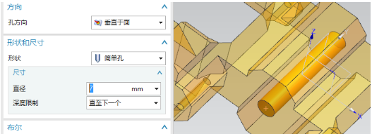

孔,点构造器,两点之间,捕捉上下边中点
确定后,设置孔参数

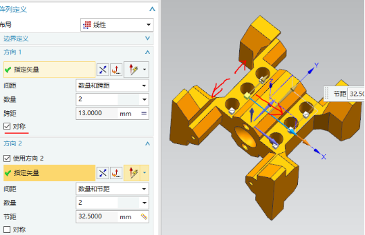

阵列面,线性,y方向勾选对称,孔创建到中间需要向两侧阵列,依据图形标注使用跨距比较好测量,不用进行复杂计算。再使用方向2,选择x方向,节距采用测量方式,依据图形标注来选择,尽量不用进行计算。
方向1中跨距测量和表达式设置
方向2中跨距测量,对称侧使用点构造器捕捉点

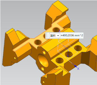

黄色面
体积
