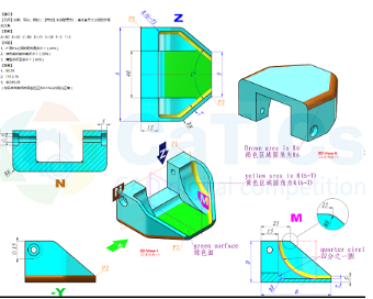

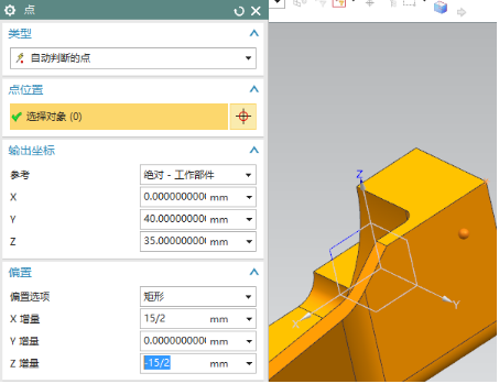

图形分析:该造型的主要为圆角和斜角特征居多,圆角处理时需要考虑到先后顺序及集合的添加,需要一定的思考和技巧,本造型中,有一处圆角粉色的1/4圆角处理的时候需要使用圆角中的修剪方式,这个在一些建模中很少遇到。另外从造型上来说,对称结构,从半体角度来造型,整体进行镜像,不建议进行多次的特征镜像。

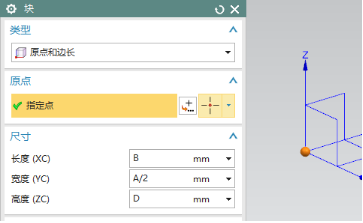

块,长方体,由于是半体机构,以基准位置为准进行半体造型,以绝对0点为角点设置参数。

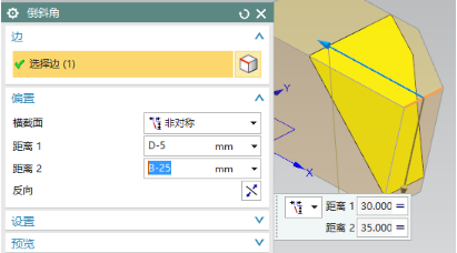

斜角,斜角命令没有集合设置,需要逐一进行斜角操作,根据图形标注情况进行类型选择,一定要根据绘图区参数位置进行数据填写
斜角,选择棱边,根据图形标注选择距离形式

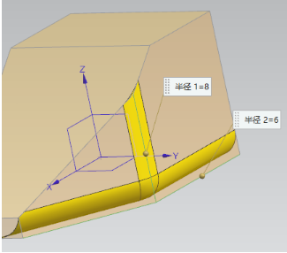

圆角,这个圆角把多个棱边放到一起处理,按道理应该先处理竖直的棱边,这样使底部棱边形成相切曲线,鉴于此处棱边比较少,形体也比较规则,使用集合的形式把这些棱边一起放到一个命令中,以达到简化建模操作步骤目的。

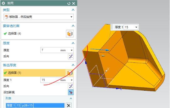

抽壳,设置整体厚度,删除掉相应的面,备选厚度使底面加厚

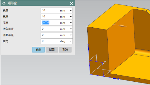

腔体,矩形,选择哪个面都可以,配合参考和定位即可,此处选择上表面,依据参考设置参数,长度任意,其他选择40,目的是定位方便,深度准确
定位操作,依据下图情况,只需要做出x轴与短中心线共线即可,两侧超出实体范围可不用定位

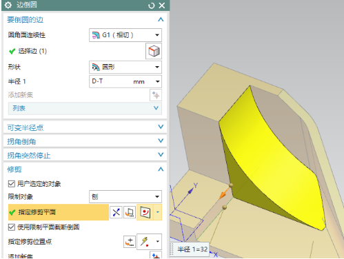

圆角,选择底侧长棱边,由于这个棱边上需要两种圆角,在一个命令中无法完成必须分次完成,这个1/4圆弧圆角只能倒出一部分,需要使用修剪设置,启用后,利用平面进行圆角修剪
圆角,图形中多处棱边不相连,利用集合的形式把圆角添加上即可

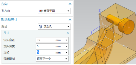

孔,点构造器,依据15的相切圆特征,以角点为参考点,进行矩形偏置,依据方向进行正负区分
确定后,沉头孔,设置参数

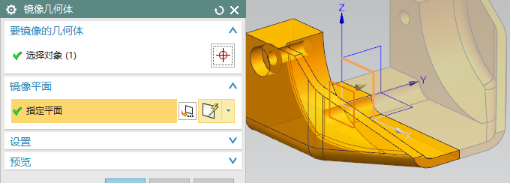

镜像几何体,以基准面进行镜像
求和,把两个实体求和

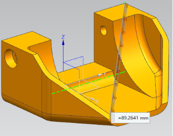

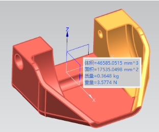

距离测量

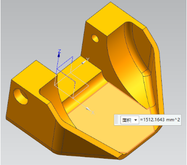

绿色面测量,面过滤器里切换到单个面
体积测量
