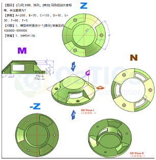

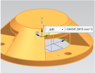

图形分析:该造型特点是阵列类特征比较多,我们的建模思路是如何尽量减少阵列的使用,简化操作,尽量把可以合并到一起的特征一起阵列,或者一次性创建多处特征。

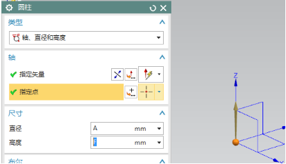

圆柱,依据图形把锥面看成圆柱的斜面部分,完成整个圆柱造型
斜角,偏置和角度,依据图形进行选择,设置相应的参数完成

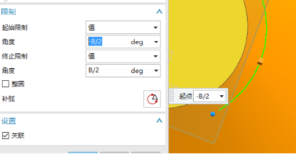

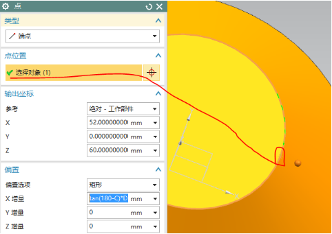

曲线,圆弧,选择锥形顶面为绘制平面,圆心直接捕捉,终点利用点构造器进行偏置,以象限点为参考点,偏置距离,需要进行函数计算,依据角度和距离,计算出x方向距离
利用数值控制圆弧对称分布

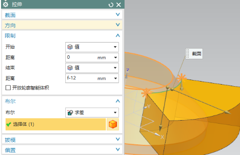

拉伸,选择圆弧控制结束位置,偏置距离任意拖拽超出范围即可,求差

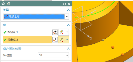

孔,点构造器,两点之间,捕捉两个象限点即可找到中点

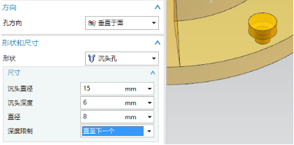

确定后,沉头孔,设置参数

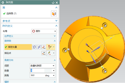

阵列面,面选择里使用特别面,选择拉伸和孔特征,一次完成所有面选择,进行圆周阵列

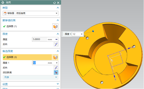

抽壳,厚度设置为t,删除底面,圆柱底厚度12小于t,设置备选厚度,把圆柱部分填实,厚度值大于等于12即可,选择缺口的3个平面即可,从上向下进行填充

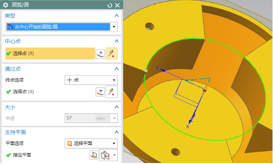

曲线,圆弧,再底平面直接绘制一个整圆,可以省去阵列特征,一次完成3处连接圆弧筋板,圆心式,直接捕捉圆心,终点捕捉端点,限制里,勾选整圆

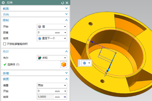

拉伸,选择圆弧,添加t的偏置距离,利用直至下一个进行完全闭合,求和

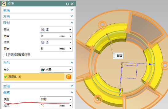

拉伸,选择缺口内侧棱边,一次选择3个,这样可以较少阵列操作,如果添加偏置后,可能会出现偏置方向不同情况,所以这里的偏置使用对称方式,同时向两侧偏置,这样可以避免方向不同产生差减不掉的问题
测量体积
