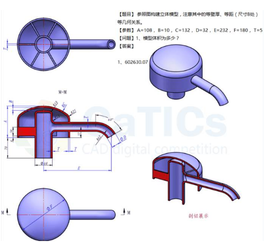

图形分析:整个造型分为两个壳体来完成,主要是两个壳体相交位置需要预留一个空隙,这个空隙要和另一个壳体大小相同,这个位置的设置就是巧妙利用求差运算中的一个设置即可,另外中间壳体的建模,需要使用优化完成。

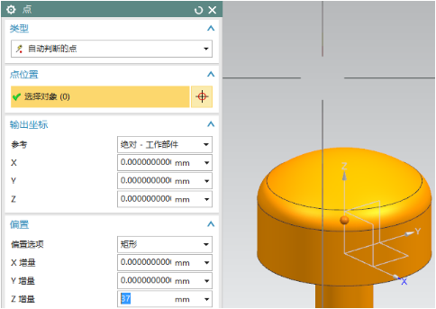

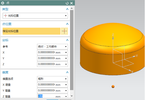

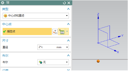

球体,根据主壳体形态为rc半径,可知这个是一个球体,所以依据此特点,设置偏置点,该点为球心
确定后,中心点一定记住添加关联,也就是点是绝对坐标方式,

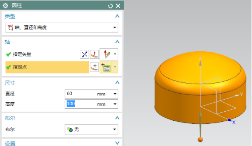

圆柱体,根据主体位置,在原点设置圆柱即可,直径要准确,但是高度任意即可,它的高度依据球体来截断,所以要添加求交来完成整个主体。

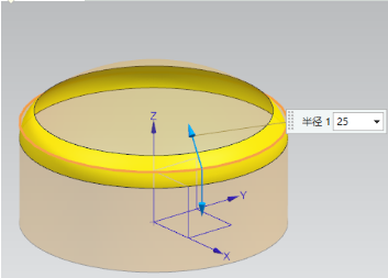

边倒圆,设置棱边半径

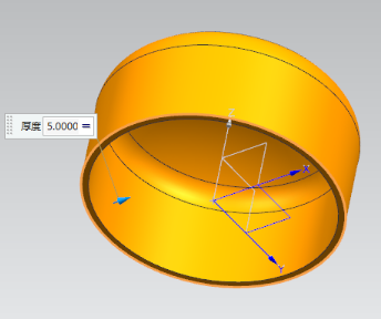

抽壳,删除底面,厚度为t

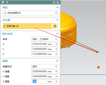

圆柱体,底面圆心设置点偏置
确定后,设置参数,直径准确,高度任意,不能进行布尔运算

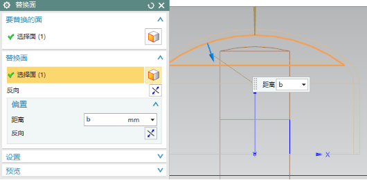

替换面,圆弧的端面替换为球形端面,添加b偏置,注意是内壳面

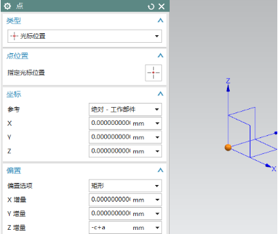

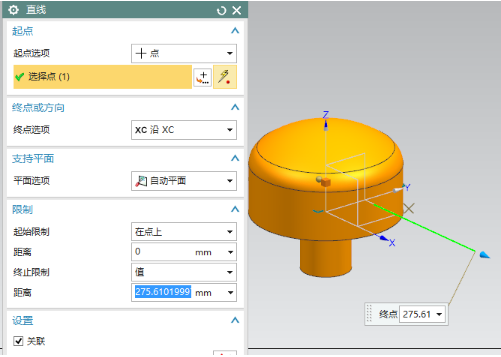

直线,点构造器添加z方向的偏置
确定后,另一个方向,找到x符号出现,点击即可,长度任意,记住这个数值,优化计算使用

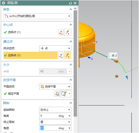

圆弧,圆心方式,圆心采用端点偏置半径形式来找到圆心位置
确定后,终点直接捕捉端点即可,限制里添加圆弧角度

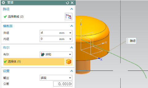

管道,相切曲线,设置外径,多段,和内圆柱求和为一个整体

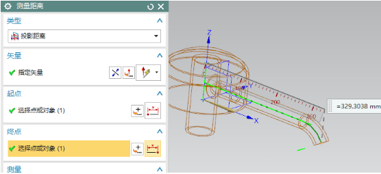

测量距离,投影方式测量,按照图示标示,选择相应的位置,添加关联

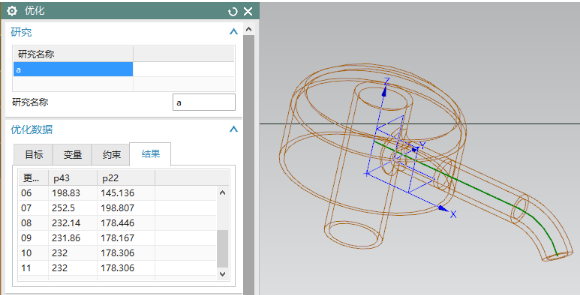

优化,设置名称,添加测量为目标修改为232,变量设置直线长度,优化一次,结果里观察范围合适与否,按照上面的设置应修改到100到250,得出正确结果
求和,把两个壳体求和到一起

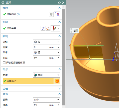

直线,起点添加一个6的偏置,z方向即可,调整限制的起始和结束位置,直接拖拽数据控点即可,再壳体厚度里面,这样拉伸的时候,可以不用做后续修改
拉伸,选择上面直线,按照筋板尺寸进行设置,对称偏置

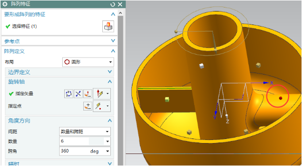

阵列特征,圆形阵列,删除一个实例点

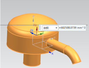

测量体积,相对偏差=(602588.8739-602630.07)/602530.07=0,00683%<0.5%误差范围内
