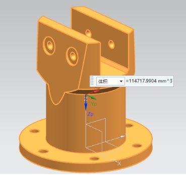

第63讲 NX10.0 入门图文教程——法兰底座

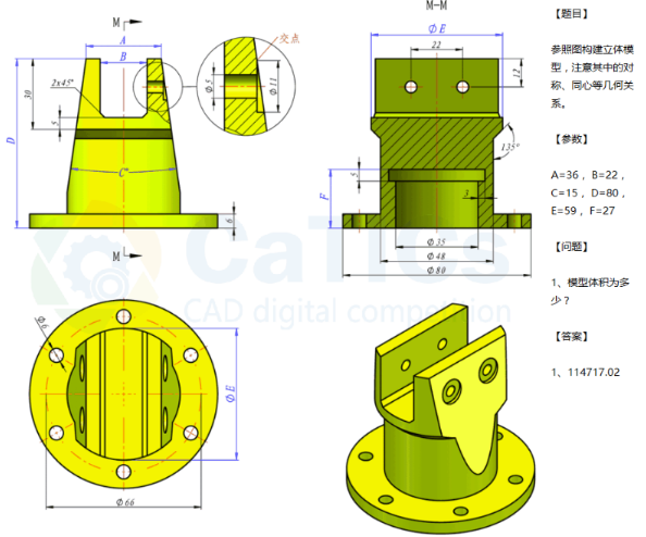

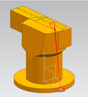

图形分析:圆柱体和垫块外侧外形,腔体、孔、斜角完成细节,主要的问题是在顶部沉头孔创建,沉头没有深度所以需要同步建模命令来调整位置,另外,内部沉头孔的创建也有别于常规,是在内部开始放置沉头,垂直于面方式无法完成,切换到矢量即可完成,这是一个逆向思考。

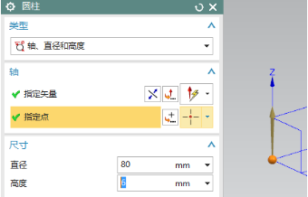

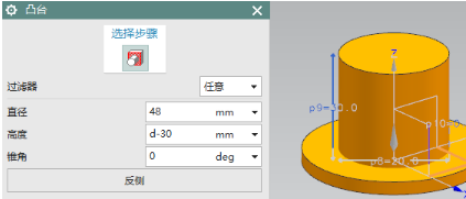

圆柱,完成底座实体

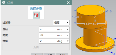

凸台,选择基准面放置,减少计算量,点到点定位
凸台,选择上表面,设置参数,点到点定位

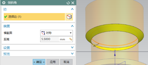

斜角,采用测量形式完成对称斜角
测量是直接选择两个象限点
拔模,分型面,面是点的形式来完成,采用偏置方式
确定后,脱模方向指的是与分型面垂直的方向,依据面原来的形态与旋转后的状态,设置角度

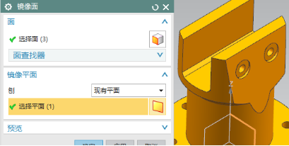

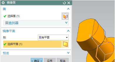

镜像面,把拔模的面镜像一份

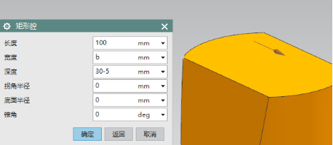

腔体,选择上表面,按照参考方向设置参数,长度长一些
共线,从下图来看x方向已经超过整个实体范围,可以不用定位,只需要把y 方向定位即可,共线操作

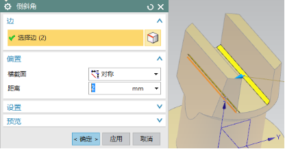

斜角,选择棱边

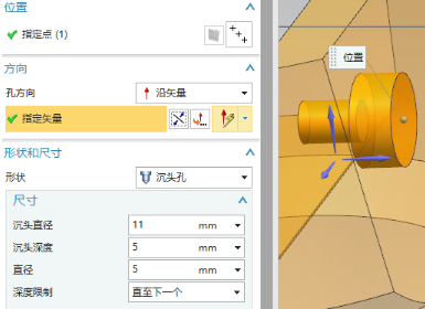

孔,点构造器,矩形偏置z方向设置距离

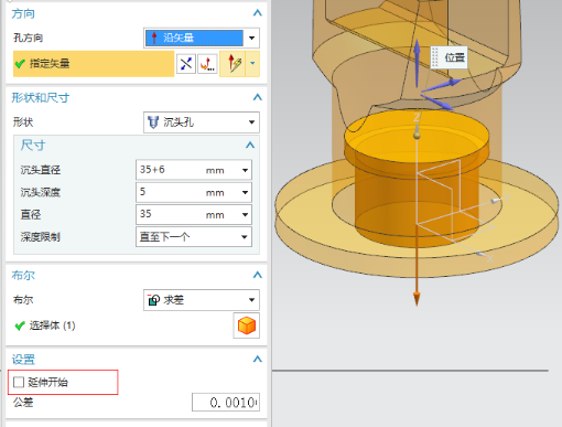

方向切换到矢量形式,设置参数,另外一定要去掉延伸开始,否则整个实体将被打穿

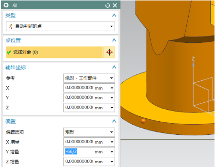

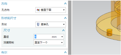

孔,点构造器,依据图形孔方向,y方向偏置
确定,孔参数设置

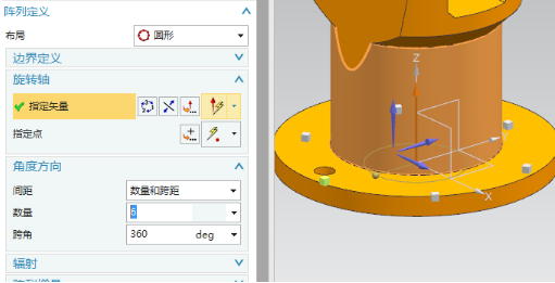

阵列特征,圆形阵列,设置参数,方式切换到简单孔

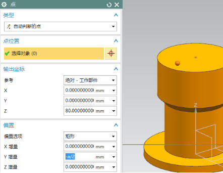

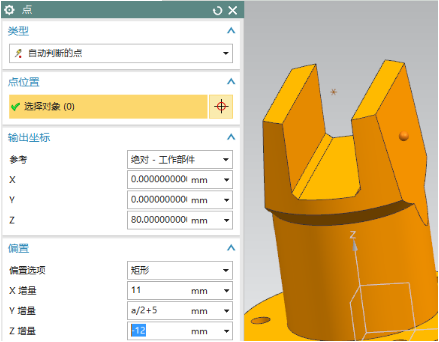

孔,点构造器,捕捉顶面圆弧圆心,添加矩形偏置,y偏置数据具体不清楚,按照a范围添加一个5留出一个深度
确定后,沉头参数设置

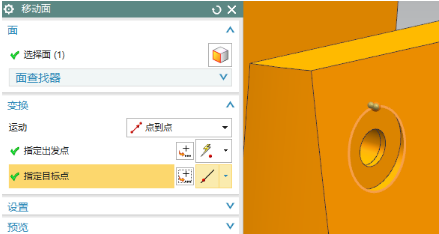

移动面,点到点,出发点为圆弧的象限点,这个可以直接选择,由于目标点位置不是一个正常的圆,需要切换到点构造器,线上点,选择一个位置,修改位置为0,来找到这个圆弧的极限位置

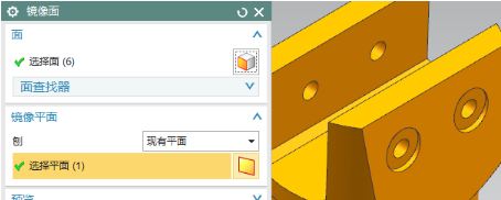

镜像面,沉头孔的面,选择一个,切换到特征面即可完成整个面选择,选择中间面
镜像面,把一侧面镜像一份出去
体积
