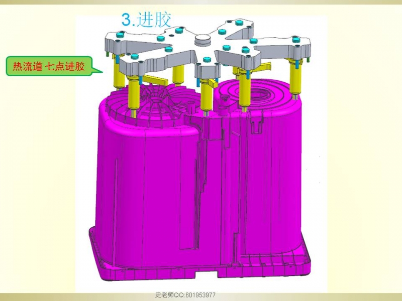

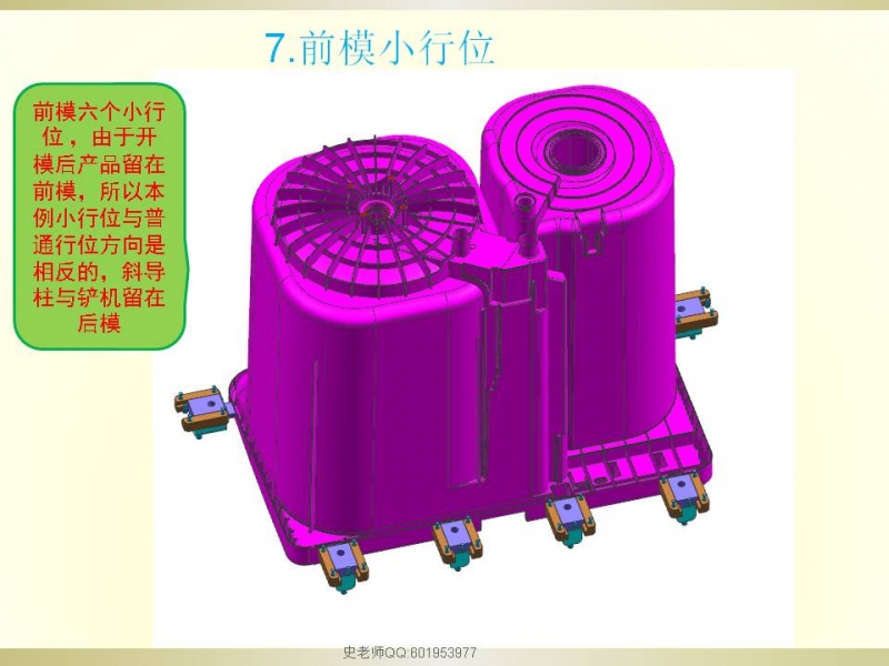

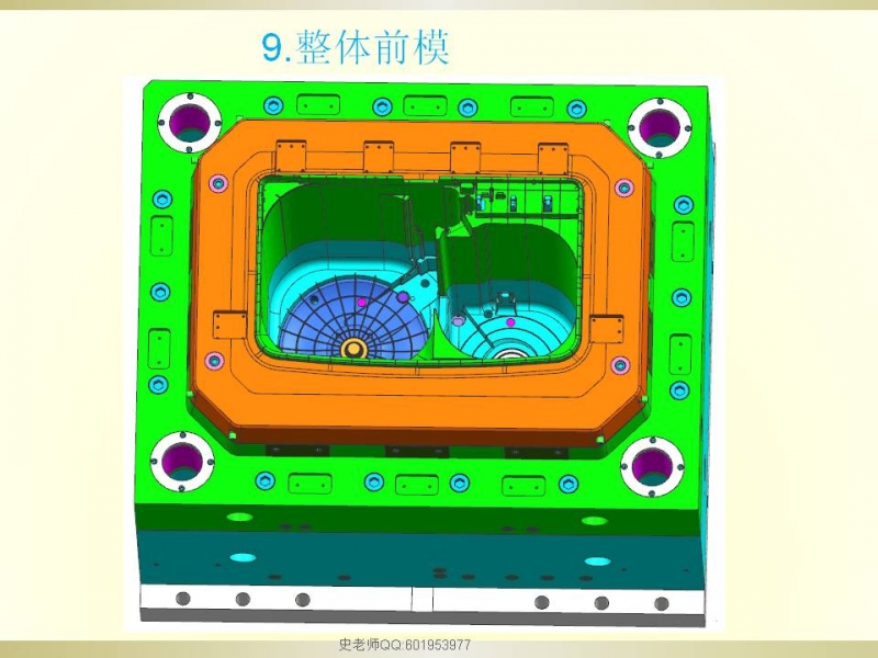

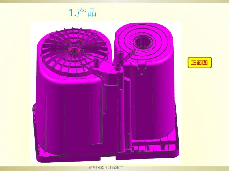

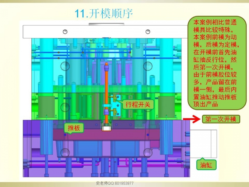

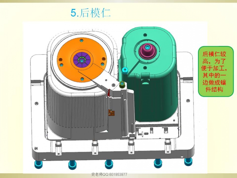

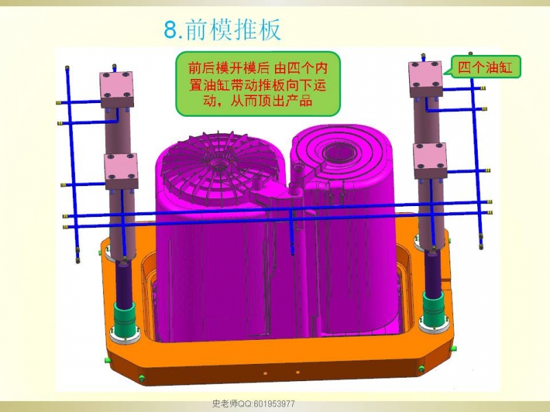

史老师讲结构--洗衣机桶体的模具结构讲解
回复可下载全3D
