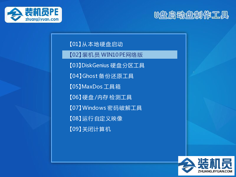

 1、先把u盘启动盘制作工具下载好,然后将U盘成功制作为装机员U盘启动盘并连接到电脑上,重启电脑,在开机画面出现的时候,按下快捷键进入启动项窗口,选择【02】装机员Win10PE网络版,按下回车键确定。如下图
装机员教你pe系统DG工具调整分区大小使用教程 图142116

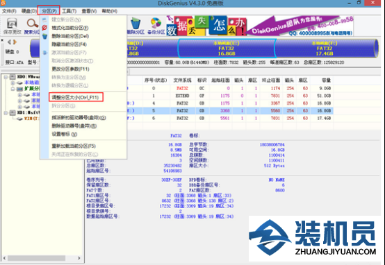

3、在分区工具页面中,点击左侧的分区列表,我们选择需要进行调整的硬盘分区,接着点击上栏中的“分区-调整分区大小”。如下图
装机员教你pe系统DG工具调整分区大小使用教程 图142118

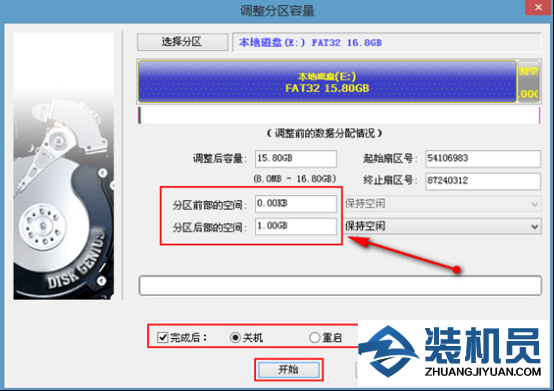

4、在“调整分区容量”页面中,我们自行对分区的容量进行设置,完成后点击“开始”便可以了。如下图
装机员教你pe系统DG工具调整分区大小使用教程 图142119

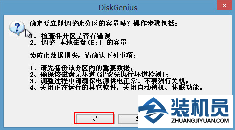

5、看到弹跳出的窗口后,我们直接点击“是”就可以了。如下图
装机员教你pe系统DG工具调整分区大小使用教程 图142120

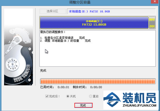

6、这个时候,我们只需要耐心的等待工具完成,最后点击“完成”就可以了。如下图
装机员教你pe系统DG工具调整分区大小使用教程 图142121
