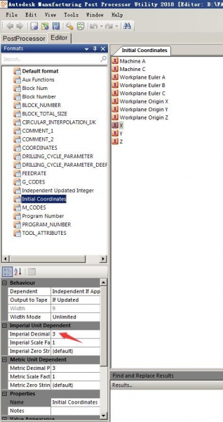

请问用Manufacturing Post Processor Utility 2018编辑”*.pmoptz“文件时,如何设定小数点位数,比如想显示小数点后3位小数和显示小数点后2位小数分别如何设置或修改?
发表于 2018-6-22 21:14:24 | 显示全部楼层
修改箭头处数字
