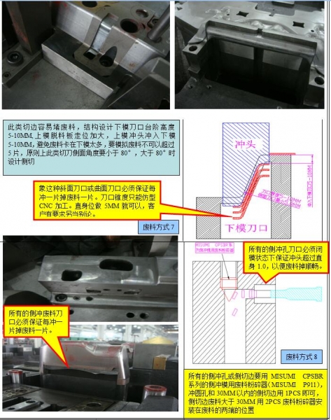

模具掉废料标准设计 图142065

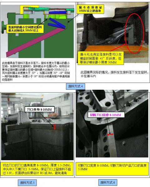

模具掉废料标准设计 图142066

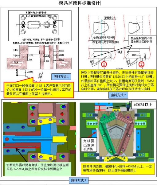

模具掉废料标准设计 图142067
