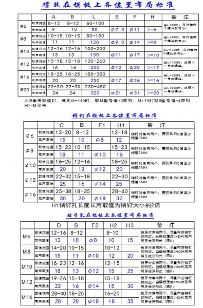

[交流分享] 模板布螺丝、销钉、拔牙的排布要求
发表于 2018-6-21 21:12:40 | 显示全部楼层 |阅读模式
模板布螺丝、销钉、拔牙的排布要求 图142045
模板布螺丝、销钉、拔牙的排布要求 图142046
模板布螺丝、销钉、拔牙的排布要求 图142047
