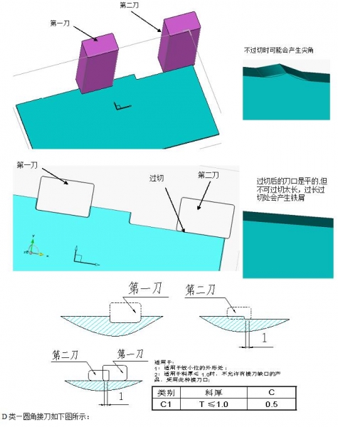

接刀口设计详解 图142011
接刀口设计详解 图142012
接刀口设计详解 图142013
接刀口设计详解 图142014
接刀口设计详解 图142015
