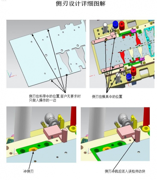

侧刃设计详细图解 图142001

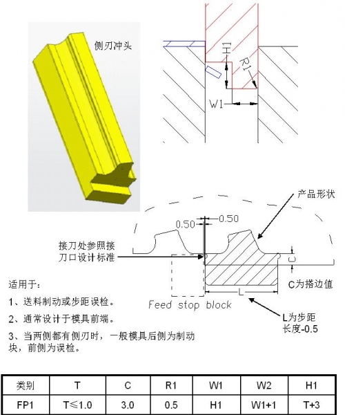

侧刃设计详细图解 图142002

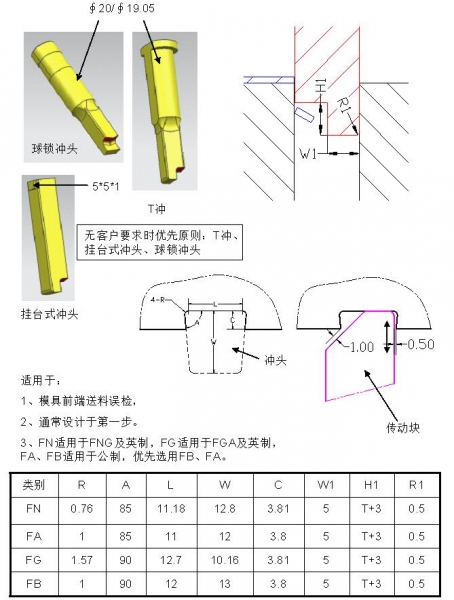

侧刃设计详细图解 图142003
