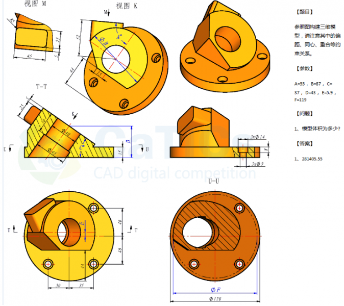

图形分析:外观看来比较简单,应该可以使用基本的命令完成,但是基本命令在操作的时候还有很多需要思考和注意的细节操作在里面,尤其是上方斜垫块的添加,就涉及到基准面建立的一个技巧在里面,上方凸起圆柱也需要多次修剪、求交才能完成,是非常值得大家思考的一个题目。

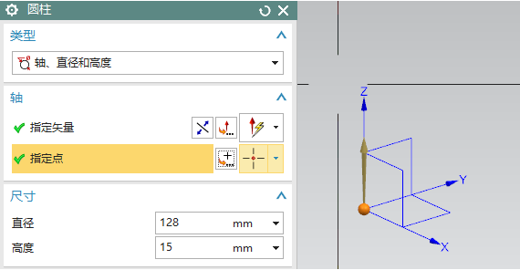

圆柱体,直接完成底盘建立,基准坐标系中的基准点对应圆柱底面圆心。

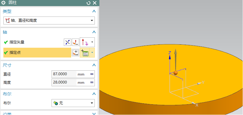

圆柱体,上面圆柱的特点是倾斜,圆心与上一个圆心是分开的,所以要采用打点形式,找到圆心
注意添加关联,切换到绝对形式,按照z轴方向设置圆柱体,高度设置为斜圆柱的圆心高度,方便与后续旋转

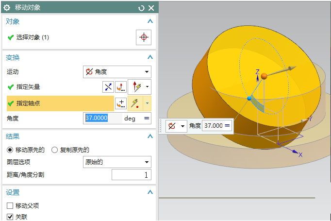

移动对象,把圆柱体进行倾斜,选择角度,矢量直接选择,轴点为顶面圆心,注意角度,从水平到倾斜,正好与c角度对应,是一个内错角。添加关联设置

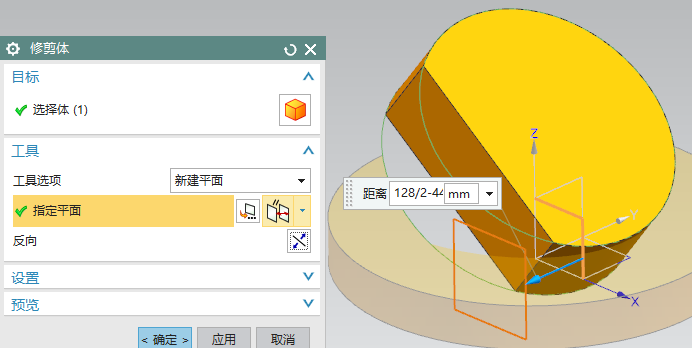

修剪体,按照图纸进行修剪,新建平面,添加距离,由于从象限位置做面不太好做,采用表达式计算距离圆心位置,这样便于操作。

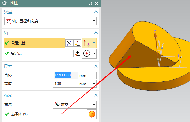

圆柱体,选择底座上表面圆心,和z轴方向,制作119圆柱与斜圆柱求交集,完成多余位置建模

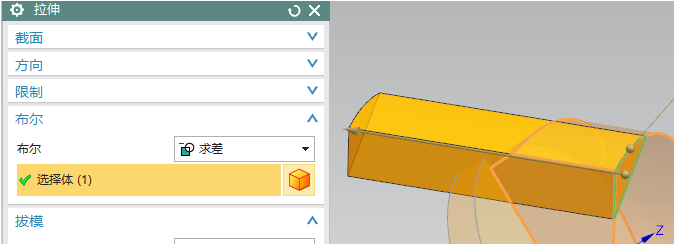

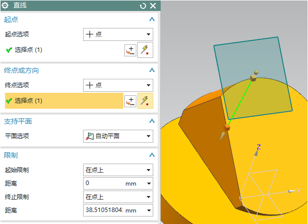

直线,楞线斜角,由于是圆弧面和直面,所以只能采用拉伸,不能进行倒斜角,直线两个点为象限点和一个15偏置点,前者直接选择,后者使用点构造器中沿矢量偏置,捕捉棱边中点,依据选择直线后的箭头,确定偏置数值正负。
确定后,直接完成直线,不需要设置其他
拉伸,区域边界,直接选择此方位进行拉伸求差

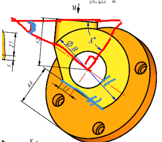

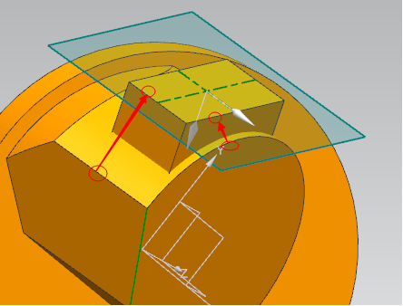

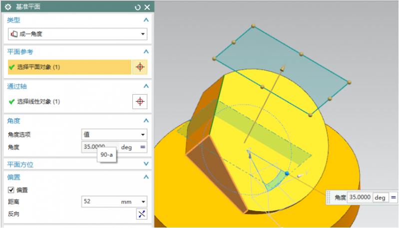

基准面,观察斜垫块特点,只能先找出它的终止位置52面才可以,所以就要先知道这个面的特点,下图中的三角形可知,蓝色位置的角度为90-a,这样的话,垫块面与修剪后的面所成角度就知道了,在整个实体上,只有这个面是已知且比较好找的。所以就通过这个特点进行角度面的添加
切换到角度,平面对象就选择修剪后的平面,通过线形对象,就选择圆柱的中心线,然后添加上角度,平行转到倾斜添加90-a,此时这个基准面是在圆柱中心上,这样的话,就会造成有多余的实体产生,就是那个斜线差下去的部分会有多余的,所以在这里还要添加一个偏置,实现反向添加垫块,这样就好控制高度,从而不会产生多余实体。

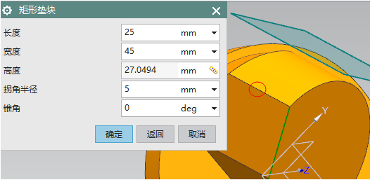

垫块,选择基准面,不用修改方向,选择图示棱边为参考方向,依据图纸设置参数,高度采用测量,直接添加拐角半径

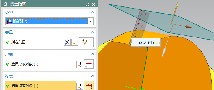

由于是倾斜的是,测量采用投影,矢量直接选择基准面即可产生法向向量,直接测量垫块终止位置即可得出高度

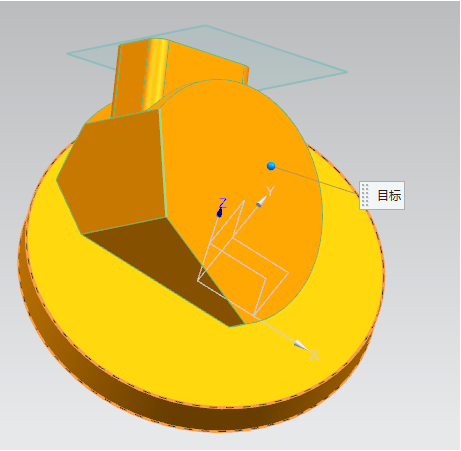

共线操作,实现棱边对齐,水平进行距离5添加,距离5尺寸线与参考方向平行。
求和,把上方弄好的实体与底盘进行求和。

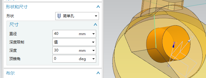

孔,这是平头0度,添加参数,捕捉圆心
再次启用孔,捕捉上孔底面圆心,注意去掉延伸开始,这是从小孔打大孔,延伸开始后,小孔会被去除

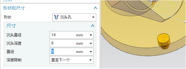

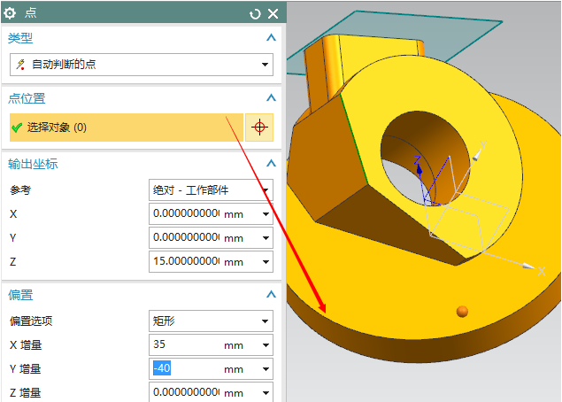

孔,点构造器创建沉头孔点位
确定后,沉头孔参数设置

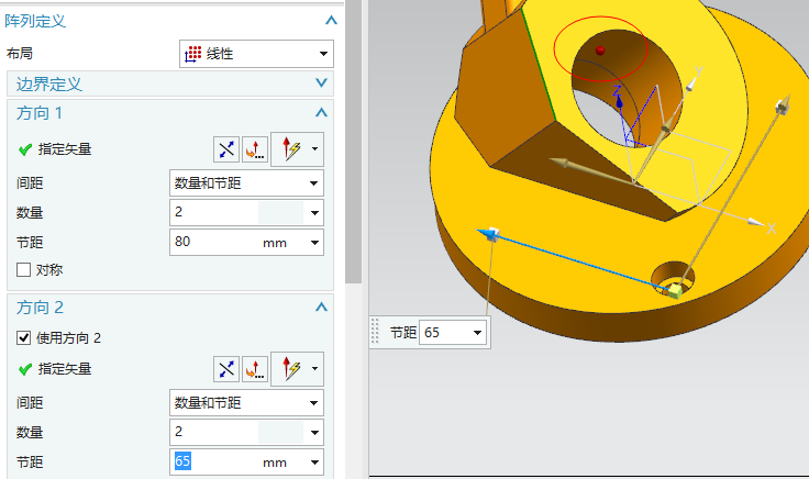

阵列特征,矩形阵列,两个方向设置好,注意删除一个实例点,那个点位不创建沉头孔,孔的产生方式切换到简单孔,因为是打点做的孔,不能使用变化选项

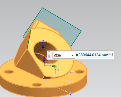

测量体积
偏差=(281405.55-280644.0124)/281405.55*100%=0.27%<0.5%,这个题误差有点大,但是也在范围之内可以算为正确的。
