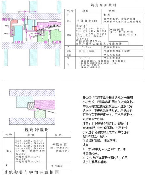

[交流分享] 切单边结构设计标准
发表于 2018-6-21 20:40:28 | 显示全部楼层 |阅读模式
切单边结构设计标准 图141946
切单边结构设计标准 图141947
