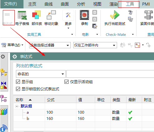

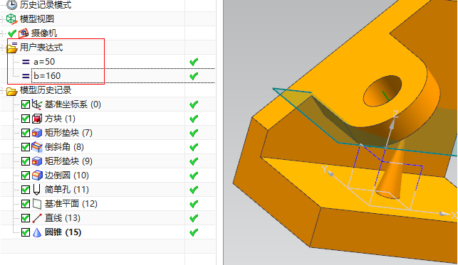

图形分析:改图的重点是参数化建模,也就是前后建模步骤之间带有一定关联,当改变某一个变量的时候,其他变量也随之改变,图纸中黄色位置得知,当修改100或者160数值时,倾斜的突起块随着发现改变,但仍处于斜边中间,且圆锥体位置也随之发生改变,整体建模比较简单,但是涉及到这个动态移动且相应的位置不发生改变,这个就要考验大家的参数化建模了。此题中,设置100和160两个数据为表达式显示,a=100,b=160.
工具,表达式,按照上述进行设置,单位设置为恒定

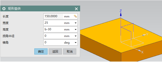

创建方块,按照蓝色实体模型方向,设置参数
垫块,选择上表面,图示棱边为参考,由于是等长度,采用测量方式实现关联,实际上这个也没有必要,因为一会要修改的参数不包括这个参数,只是为了等长,这个也算一个习惯吧,防止以后修改,等长位置不发生改变。

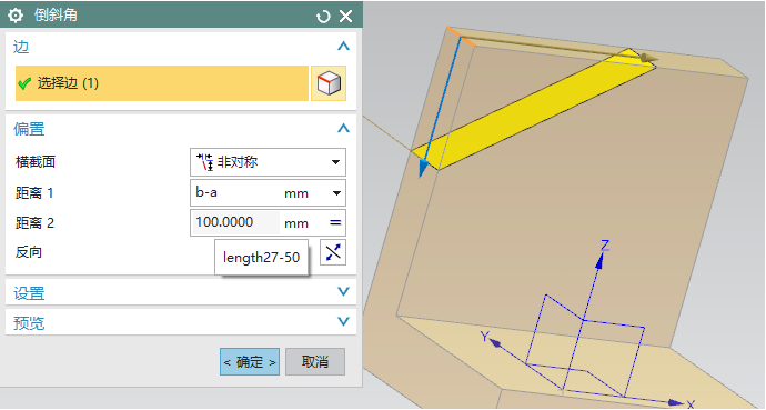

倒斜角,根据图形,选择非对称,进行表达式和测量方式完成,实现等长边之间的关联

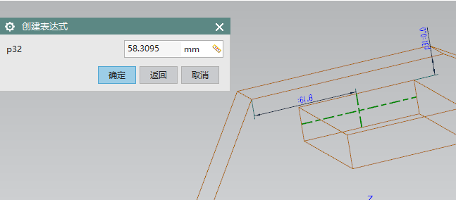

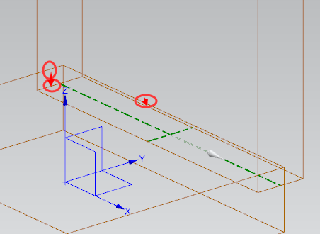

水平定位,由于是倾斜,在垫块安放面上找不到直接的特征棱边界限只能选择其他面上的棱边,此处如果要做正中定位,必须使用斜面的上的棱边,要做出下图中61.8样子的标注,利用垂直无法完成。
另外讲解:垂直定位和水平定位-----界限选择斜面棱边和垫块短中心线,由以下两个图可以看出区别。
下图为垂直定位,尺寸线与斜边不平行
下图为水平操作,产生的效果,尺寸线与斜边平行
产生以上区别的根源就在于,尺寸界限与垫块短边不平行,垂直定位尺寸界限只能选择与垫块棱边平行或者垂直的,对于这样的特殊情况,只能依据尺寸线方向与参考方向关系来确定选择水平还是竖直两个之一。

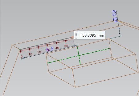

为了保证垫块时时处于斜边的中间,这个距离数值是一个动态了,只能采用测量方式来完成,这样的话,当咱们修改a或者b的数据时,这个垫块才能随时处于中间,利用测量实现了中间定位。

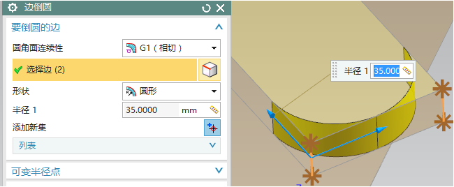

边倒圆,测量方式完成全圆角

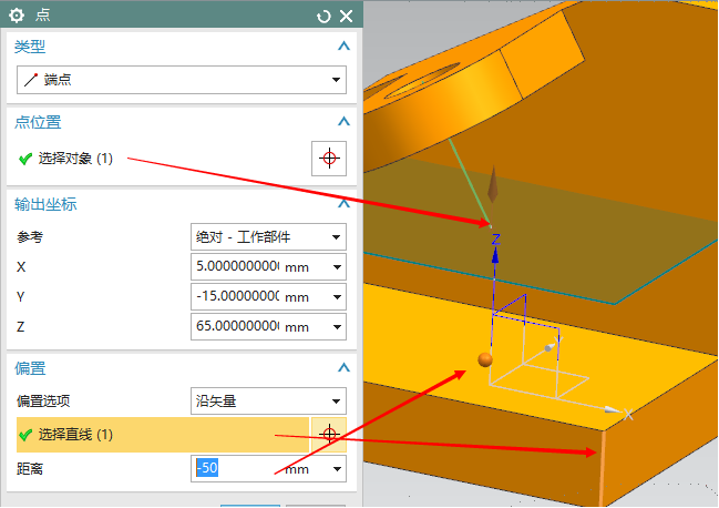

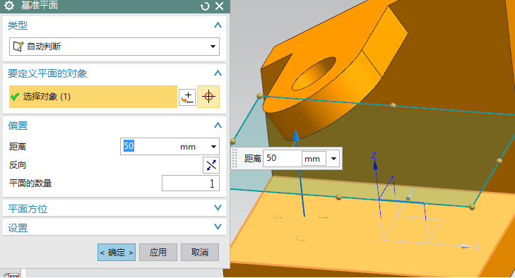

基准面,圆锥高度为50,所以平行偏置距离为50,这个面主要为下一步找点做准备

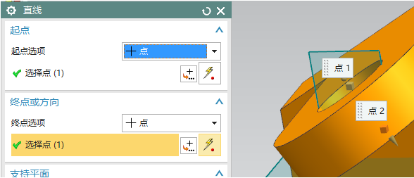

直线,曲线,直线,这个是三维空间直接绘制直线的命令,根据图形线的位置,可以直接捕捉垫块的两个圆心,确定出直线的方向
直线的长度需要利用直至选定,基准面作为直线终止的位置,直线的终止的点既是圆锥的体的顶点位置

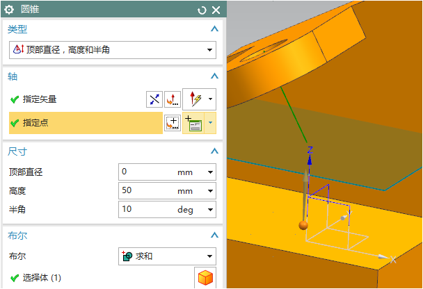

圆锥体,根据图形中圆锥体特点,已知角度70,高度70,和顶点及大小为0位置,所以只能选择顶部直径、高度和半角选项。
这个类型中,指定点仍为底面圆心,而不是顶点位置,所以采用偏置的类型
确定后,返回对话框,设置参数,求和
部件导航器里,修改表达式,即可发现垫块和圆锥体发生改变,但是主体相对位置没有改变。
