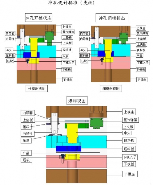

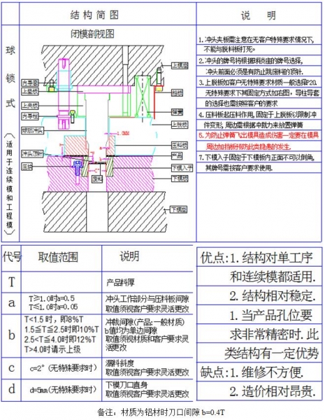

优胜五金汽模冲孔设计标准 图141844
优胜五金汽模冲孔设计标准 图141845
