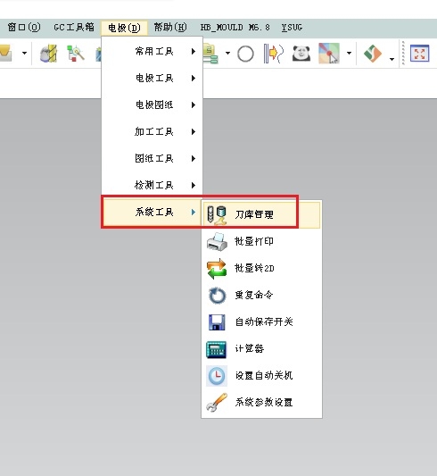

发表于 2018-6-22 10:56:27 | 显示全部楼层
电极-系统工具-刀库管理
星空外挂电极刀库 图142091

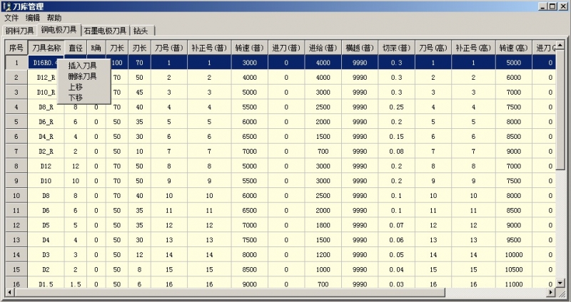

进入刀库管理后-选择铜电极刀具或钢料刀具等、右键插入即可添加、速度、刀号都可以添加进去
星空外挂电极刀库 图142092
