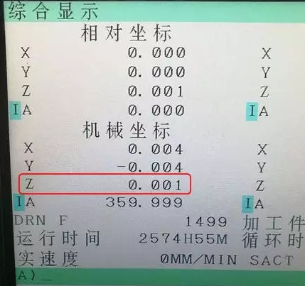

(6.5)然后返回机械坐标显示界面,确认Z轴是否为“0”,如下图:
法兰克系统Z轴回原点时有撞击声响,提示Z轴超程处理方法 图141842
(有可能会产生微小的误差,无需担心,不影响后续操作)
