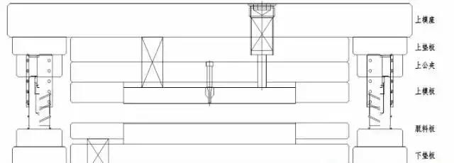

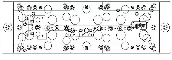

复合模指的是在压力机的一次行程中,在一套模具的同一位置上完成数道冲压工序,在结构上的主要特征是有一個既是落料凸模又是沖孔凹模的凸凹模。下面我们来认识一下复合模的结构。
1、复合模结构平面图(一)
2、复合模结构组立图(一)
此结构为普通复合模结构,当T大于或等于0.5时, 内脱出上模1.0, 脱料板出下模1.0, 当T小于0.5时, 内脱出上模2T, 脱料板出下模2T。(备注 T为材料厚度)
3、复合模结构平面图(二)
4、复合模结构组立图(二)
此结构为普通复合模一般脱料加双层脱料结构。此结构适用于因产品局部冲头太多或狭窄而无法将弹簧直接顶在内脱板上,在局部采用双层脱料结构。当一套模采用双层脱料多于三处时,此种结构不适用,需采用五层板形式脱料,采用双层脱料时,上模座正面需攻止付牙孔,以方便折模。
5、复合模结构平面图(三)
6、复合模结构组立图(三)
此结构为复合模的五层板脱料结构,此结构适用于因产品冲头太多或产品狭窄而无法将弹簧直接顶在内脱板上,采用此结构。上打板一般采用CR12材料,热处理至HRC:50-53。当模具较小时,上垫块可改用模板形式中间掏空。
