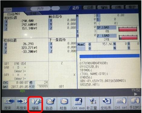

2、然后按显示屏下方“编辑”选项。如下图:
三菱M70系统如何从程序中间开始运行操作 图141779

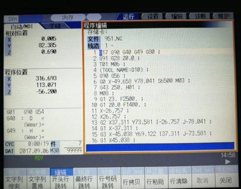

进入编辑选项对话框后,窗口是这样的,如下图:
三菱M70系统如何从程序中间开始运行操作 图141780

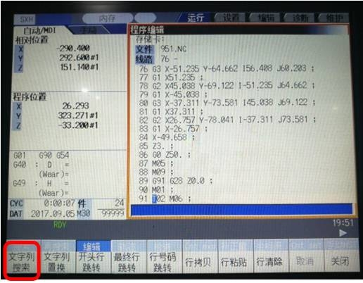

通过看程序,我们知道此处是下一把刀具的开头,此时我们需按“文字列搜索”选项,取消“文字列搜索”功能(此时该选项呈灰白色状态),如下图:
三菱M70系统如何从程序中间开始运行操作 图141785

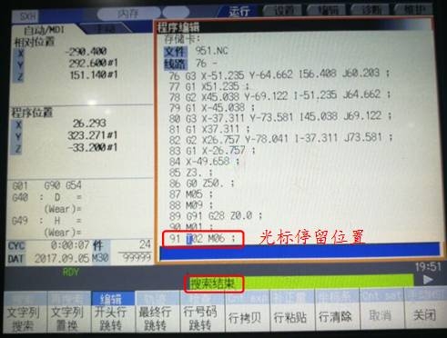

5、然后按机床操作面板上的输入键“”,保存搜索到的程序段停留位置,同时系统提示“搜索结束”。如下图:
三菱M70系统如何从程序中间开始运行操作 图141786

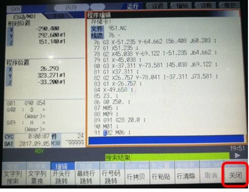

6、然后按显示屏下方的“关闭”选项,关闭程序编辑窗口。如下图:
三菱M70系统如何从程序中间开始运行操作 图141787

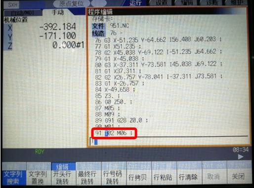

7、关闭窗口后,显示屏界面程序将停留在“T02 M06”程序段。如下图:
三菱M70系统如何从程序中间开始运行操作 图141788
