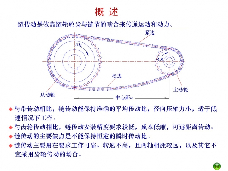

机械设计--链传动 图141738

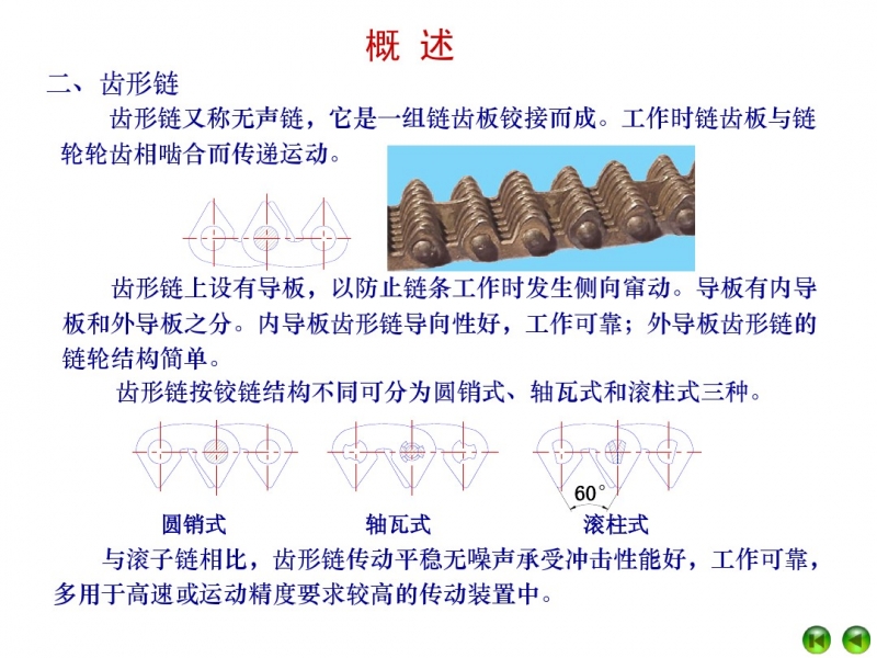

机械设计--链传动 图141739

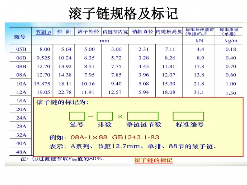

机械设计--链传动 图141741
