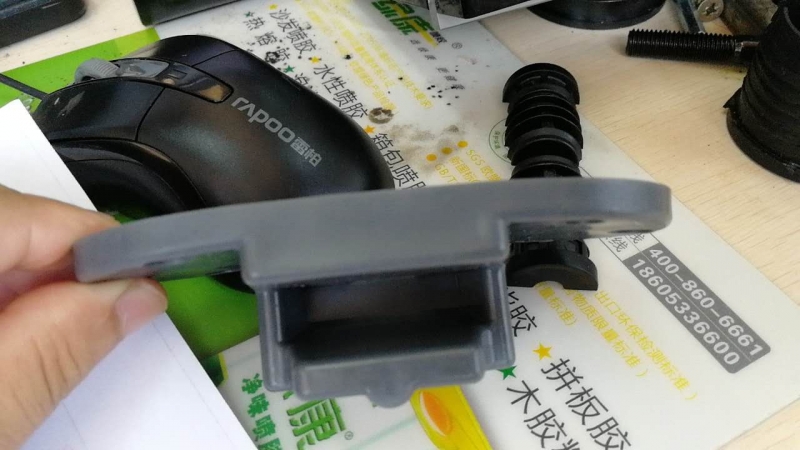

翘起来了,本来是平的,各位有什么好的办法来解决?

7mm的椅子扣变形解决方法? 图141737
发表于 2018-6-21 15:19:12 | 显示全部楼层
1.可以把变形的面做成弧面,根据他的变形量做预变形
2.做一个整形夹具,出模后马上夹紧,24小时之后折开
