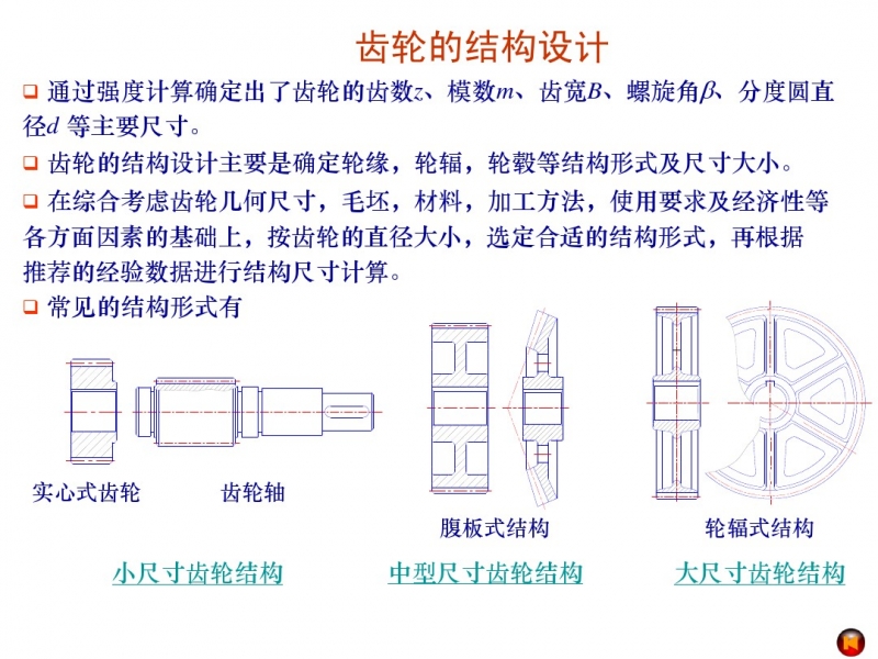

齿轮结构设计实例及思考 图141719

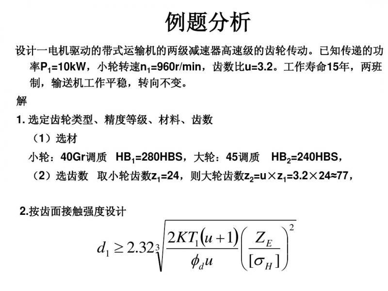

齿轮结构设计实例及思考 图141720

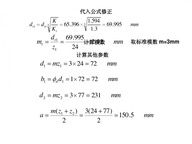

齿轮结构设计实例及思考 图141721
