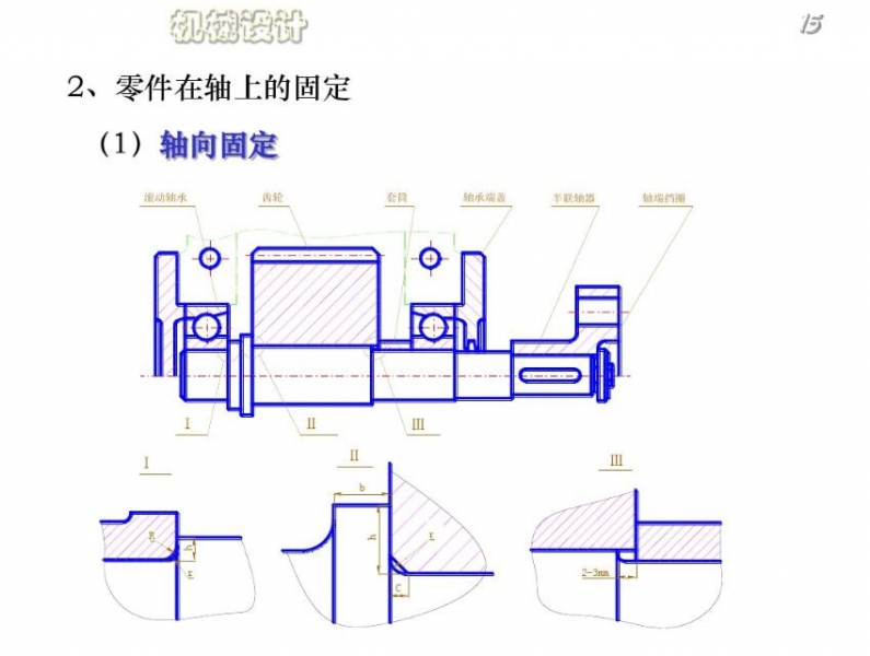

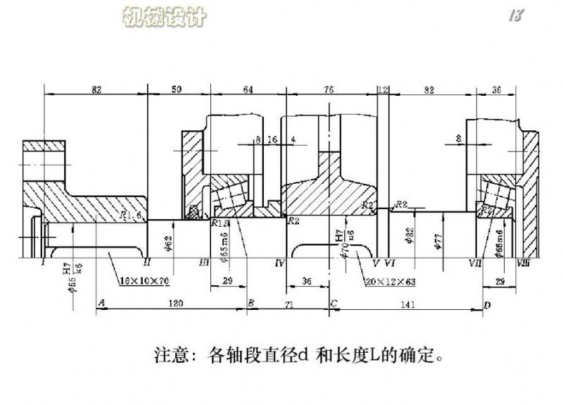

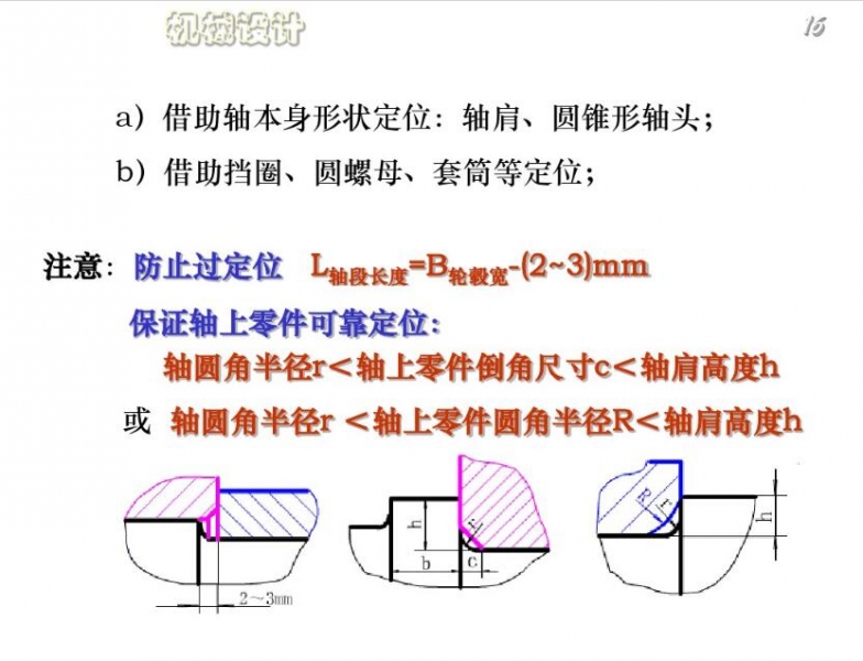

[分享资料] 机械设计--轴的材料和设计的主要问题
发表于 2018-6-21 14:38:43 | 显示全部楼层 |阅读模式
机械设计--轴的材料和设计的主要问题 图141668
