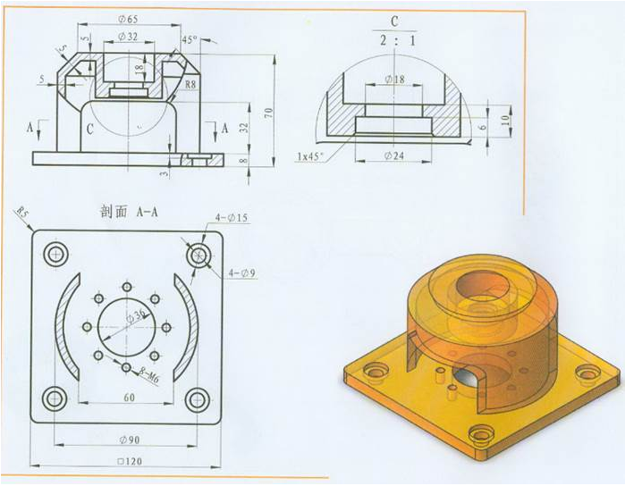

图形分析:主体为等厚壳体,只有个别面的厚度为不均匀状态,需要设置备选厚度,该壳体为整体抽壳没有要删除的面,这个要注意,由于这个再打孔的时候,要进行先后顺序调整,这样在视觉上做起来才方便。

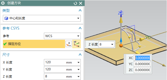

创建方块,是正方体所以,x和y正常设置即可

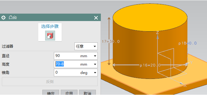

凸台,选择上表面添加凸台,设置相应的参数

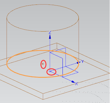

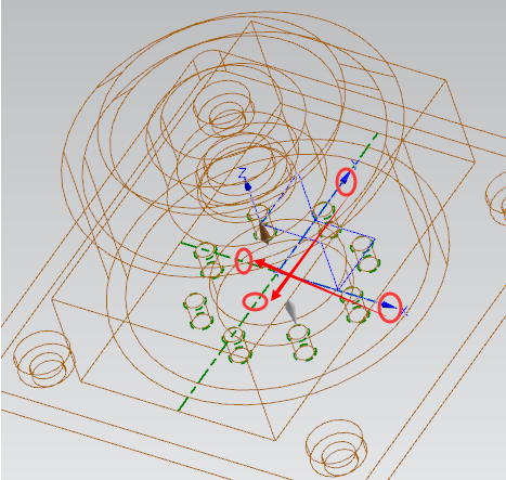

切换到线框模式,把基准坐标系的点漏出来,进行点到点定位

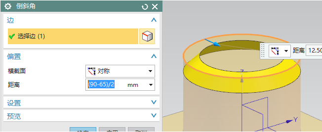

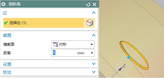

倒斜角,根据图形尺寸计算距离,由于有45度,可以判断为对称

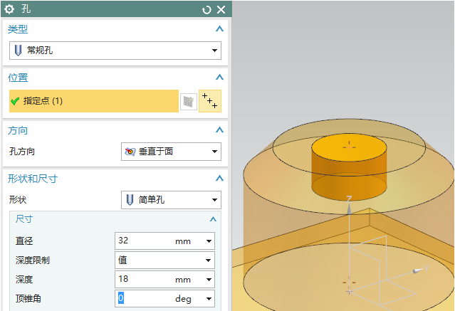

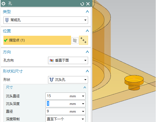

孔,直接捕捉圆心,平头孔,设置度数为0

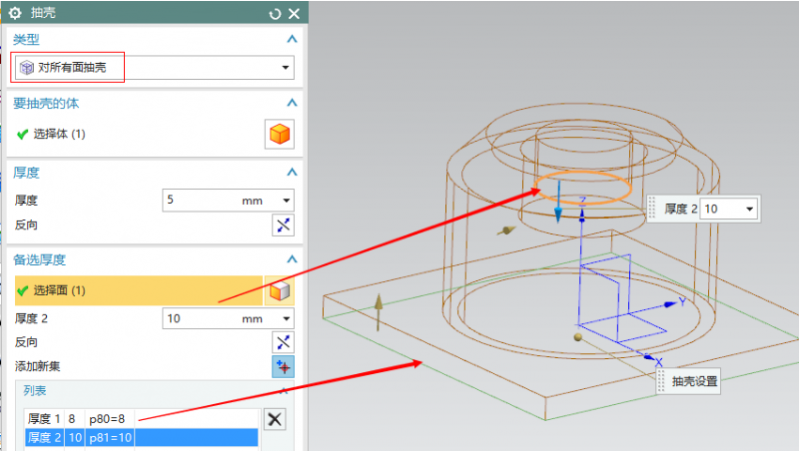

抽壳,所有面抽壳,主体厚度设置为5,备选厚度为8和10,底面和上一孔底面,依据图形即可得出

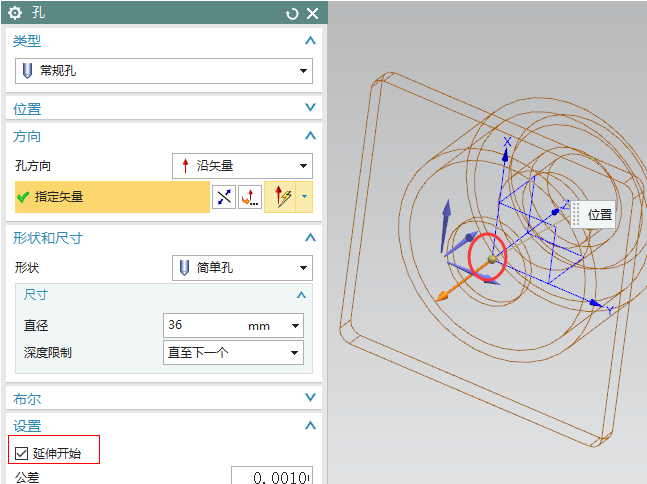

孔,切换到线框模式,捕捉基准坐标系现有点,由于处于实体里面,矢量切换到沿向量,勾选延伸开始

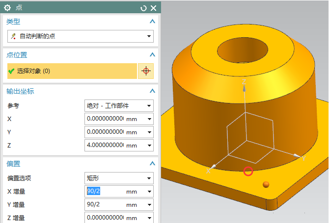

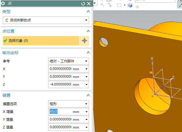

孔,调点,捕捉圆弧圆心,设置矩形偏置,依据图形没有直接给出数值,据此推断为90直径对齐位置
孔参数设置

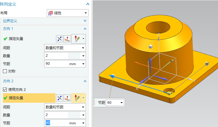

阵列特征,矩形阵列,选择方向,设置数量和距离

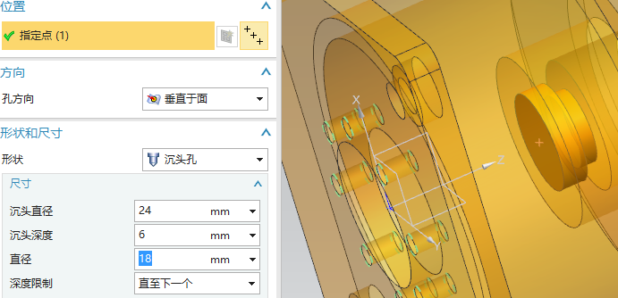

孔,螺纹孔,没有直接给出直径,依据36自行拟定一个数据,进行m6螺纹孔

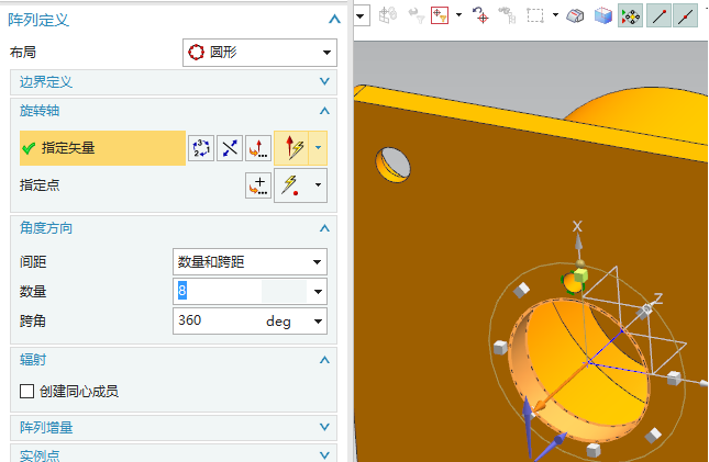

阵列特征,圆形,由于是点构造器添加的孔,阵列方法选择简单

斜角,对称

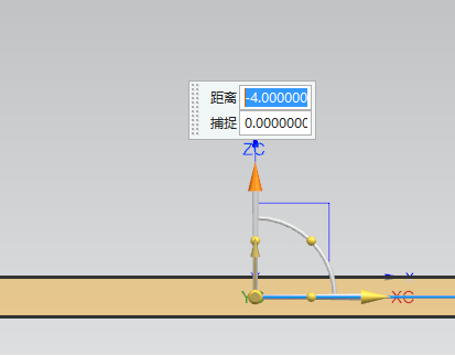

此时会发现,创建方块命令制作底座时,基准坐标系留在了体的正中间,现在要想在底座的上表面挖腔体,只能把基准面与上表面对齐,利用基准面腔体,调整深度方向,这样才能继续建模,因此,找到第一次操作,创建方块,选择wcs中的zc轴,输入-4距离向负方向移动,实现上表面与基准面对齐

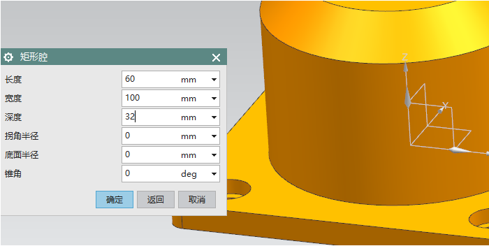

腔体,选择基准面,调整深度方向反向,x轴为参考,依据此进行参数设置

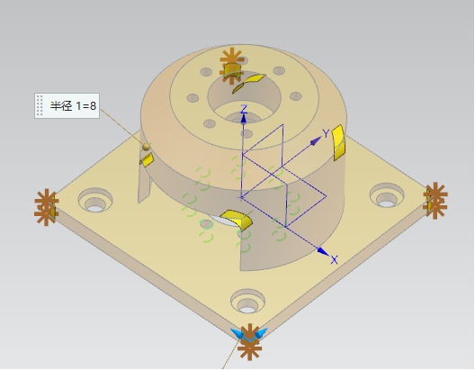

边倒圆,由于棱边之间没有关系,所以可以利用添加集合的模式进行边倒圆

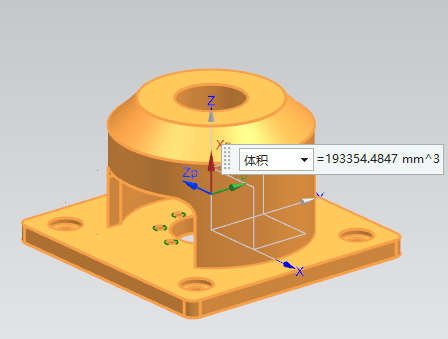

测量体积
