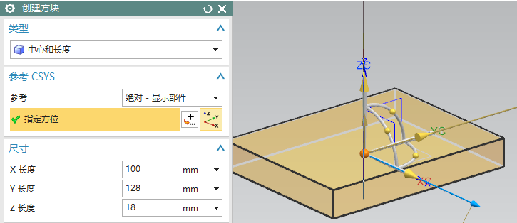

创建方块,完成中间对正的底座,按照造型方向设置相应的参数

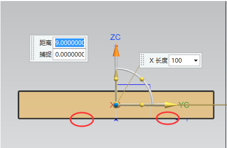

注意要移动方块在z方向的距离,移动半个距离9,使得方体的底棱边与基准坐标系对齐,这样的话,才能把垫块添加到底面上,根据造型特点,不需要再利用其他的操作去修改。

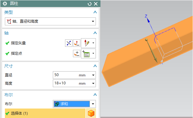

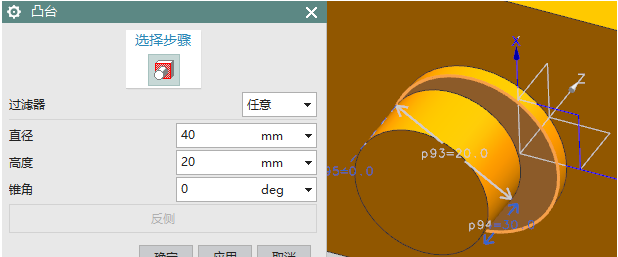

圆柱体,由于前方跨越底板的圆柱体,直径相同,因此可以利用圆柱体一次完成不用进行凸台再镜像,因此选择圆柱体直接完成。根据图形选择后方棱边中点为基准点,矩形偏置,依据图形标注进行
确定后,返回,注意调点的时候,切换到绝对坐标系,这样才能保证圆柱体与已有实体之间有关联
凸台,下部圆柱体,使用凸台完成,较为方便,点到点定位即可

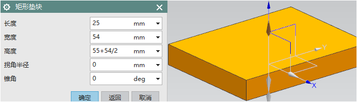

垫块,选择基准面xy,修改反向,选择x为参考方向,设置相应的参数
共线操作,短棱边与实体棱边重合;垂直操作,根据基准面添加垫块特点(处于基准面正中间),如果想让垫块向x轴反方向移动,设置y轴和棱边的时候,添加负号,进行反向操作

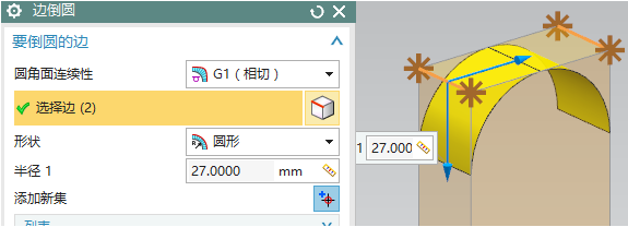

边倒圆,测量出棱边办长度,选择两个棱边,进行全圆角操作

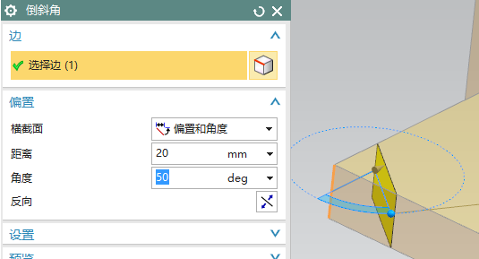

倒斜角,图形标注为一个距离和角度,因此选择偏置和角度,注意角度填写,观察绘图区角度球点,正好与图形给出为同一个角度,否则就要进行90减去计算

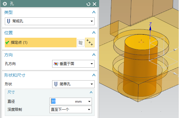

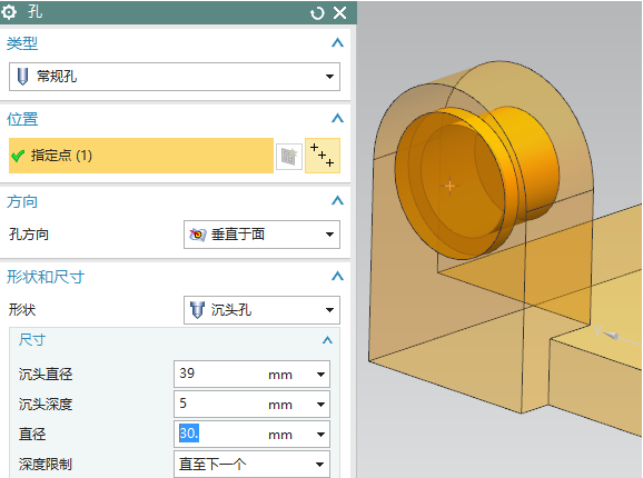

孔,捕捉圆心,依据图形设置参数,图中缺少深度,自行设置5
直接捕捉圆心即可

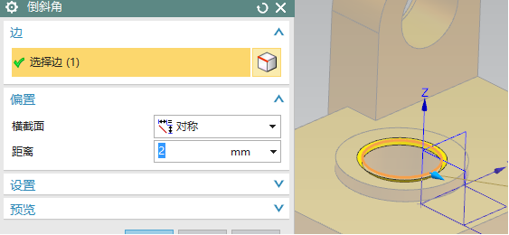

对称倒斜角

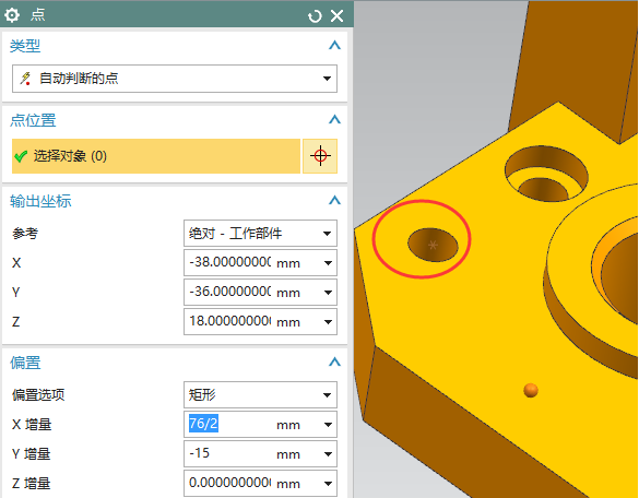

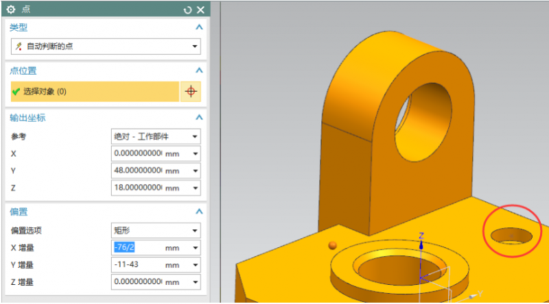

孔,打点,由于对面没有对称结构,因此只能选择垫块中点,设置矩形偏置增量,孔参数省略
继续打点,选择圆心,依据图形设置相应数据

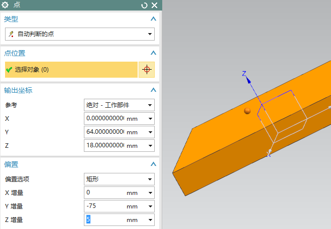

再次利用孔中的打点进行偏置找孔中心位置
重复孔,依据图形找基准点,进行偏置

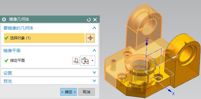

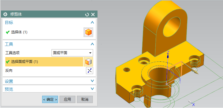

修剪体,进行半体修剪
镜像几何体,半体进行镜像,完成整个实体

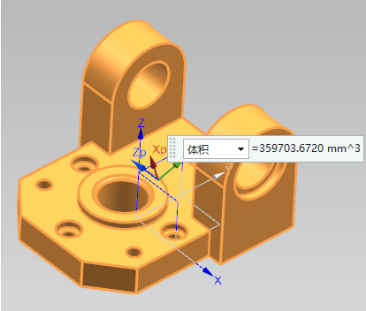

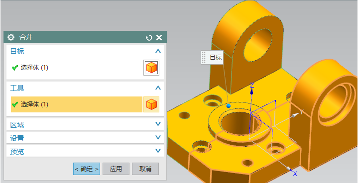

求和为一个整体,ug中的模型一定为一个整体,除了特殊情况
测量体积
