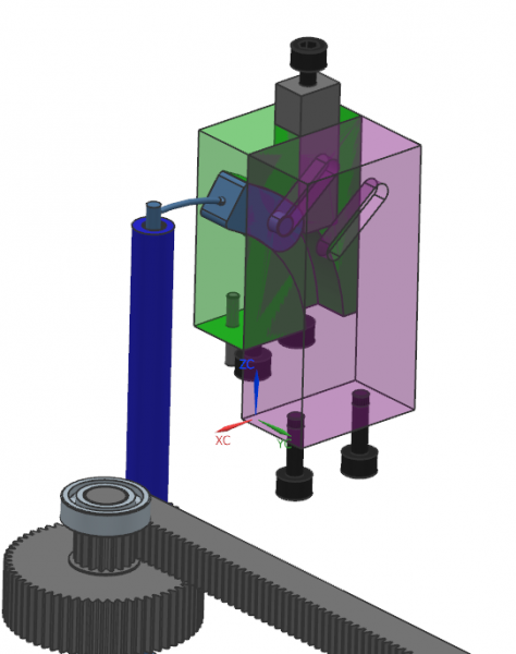

老师们,此套行位镶件如何动作?如何回位啊??
查看: 1718|回复: 1
[注塑模具] 行位镶件回位事项
发表于 2018-6-21 11:02:32 | 显示全部楼层 |阅读模式
行位镶件回位事项 图141590
行位镶件回位事项 图141591

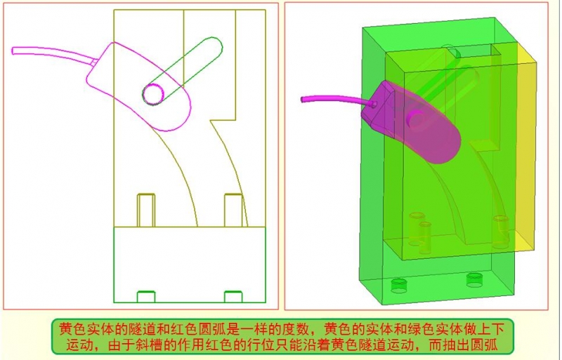

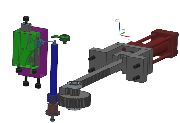

发表于 2018-6-22 09:06:21 | 显示全部楼层
运动如图所示
行位镶件回位事项 图142083
