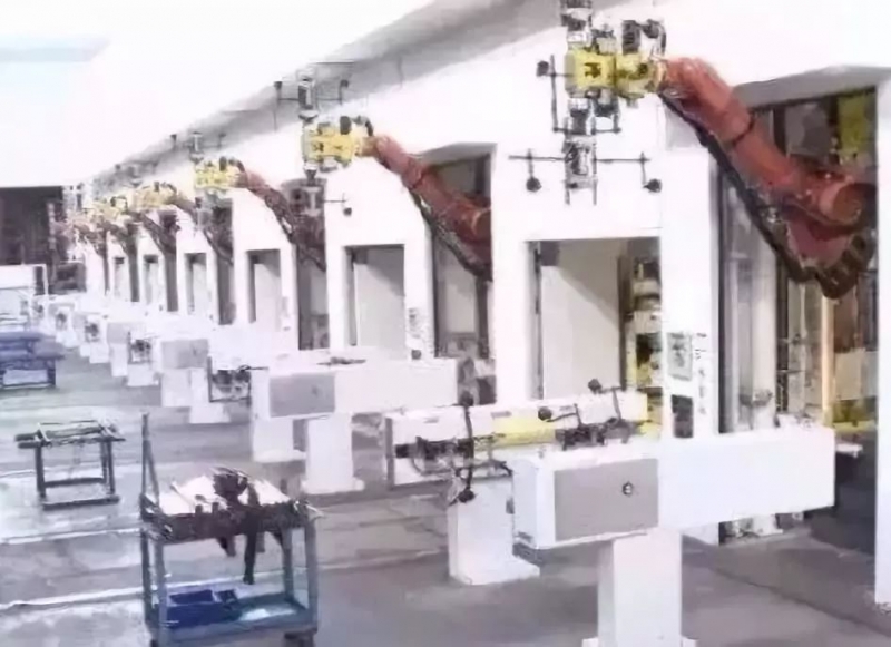

1冲压设备
冲压设备(如压力机)的精度与刚性对冲模寿命的影响极为重要。冲压设备的精度高、刚性好,冲模寿命大为提高。例如:复杂硅钢片冲模材料为Crl2MoV,在普通开式压力机上使用,平均复磨寿命为1-3万次,而新式精密压力机上使用,冲模的复磨寿命可达6~12万次。尤其足小间隙或无间隙冲模、硬质合金冲模及精密冲模必须选择精度高、刚性好的压力机,否则,将会降低模具寿命,严重者还会损坏棋具。

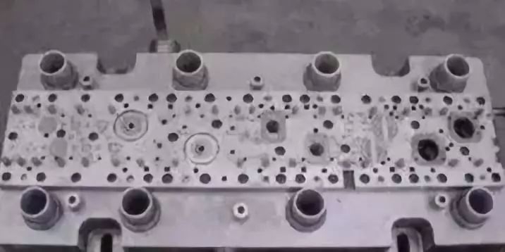

模具设计

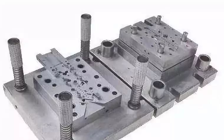

1.模具的导向机构精度
模具的导向机构精度。准确和可靠的导向,对于减少模具工作零件的磨损,避免凸、凹模啃伤影响极大,尤其是无间隙和小间隙冲裁模、复合模和多工位级进模则更为有效。为提高模具寿命,必须根据工序性质和零件精度等要求,正确选择导向形式和确定导向机构的精度。模具达人微信公众号,达人经验分享。一般情况下,导向机构的精度应高于凸、凹模配合梢度。
冲压模具失效了,问题到底出在哪儿? 图141585
2.模具(凸、凹模)刃口几何参数
凸、凹模的形状、配合间隙和圆角半径不仅对冲压件成形有较大的影响,而且对于模具的磨损及寿命也影响很大。如模具的配合间隙直接影响冲裁件质量和模具寿命。精度要求较高的,宜选较小的间隙值;反之则可适当加大间隙,以提高模具寿命。

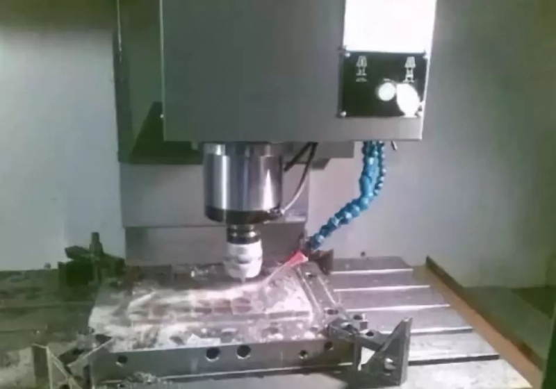

1.模具零件加工
模具工作零件加工过程中必须防止磨削烧伤零件表面现象,应严格控制磨削工艺条件和工艺方法(如砂轮硬度、粒度、冷却液、进给量等参数);
冲压模具失效了,问题到底出在哪儿? 图141586
2.加工过程
加工过程中应防止模具工作零件表面留有刀痕。夹层、裂纹、撞击伤痕等宏观缺陷。
