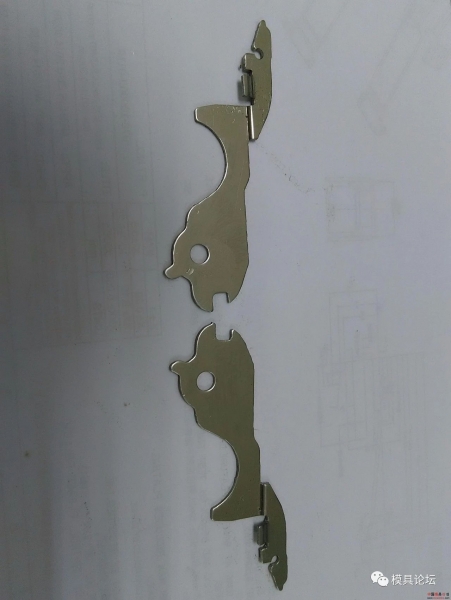

有时真的很不好办,这种问题多发生在设计者偶遇一次的情况下,这不我也遇到了有史以来冲切过最硬的材质:SUS304/ HV520左右,T1.2MM。
1. 产品如图片:料带宽198MM,一出二,冲床吨位200.定位孔5.0MM,最小圆孔3.8MM。

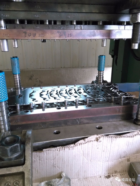

模具组装好后,第一次试模用自己厂买回来的材料,硬度是HV470左右,(送货单上测出来的),刀口间隙单边+0.09MM,使用冲床160吨,很顺利的打了2000个样品送给了客户,
2. 过了N多天后客户确认好了,开始正适的给我们订单,但是材料是客户提供的,当我们兴致冲冲的架模生产时,悲剧却也发生在了这套模具上。材料还没送到折弯那步,就是第一步的下料刀口出来一大块的表层蹦裂,定位圆孔冲子头部拉断(T冲)。
没办法,只好下模等重新做刀口再试了,等到第二次试模,把模具架到200吨的机台上当然问题还有很多,相同的问题冲子断裂,刀口蹦裂,又是等重新做零件,我等零件的同时我们也拿了材料去测硬度,结果是HV520,最后联系客户能不能用硬度低一点的,客人回复因为这款产品以前在别的厂生产过,但做不出产能来,才找我们做的,现在还有几十吨的材料呢,这下苦了咱们打铁的宝宝了,没办法只有马上改刀口间隙了,把间隙从单边+0.09改成单边+0.15,模具冲子基乎断了个遍。
