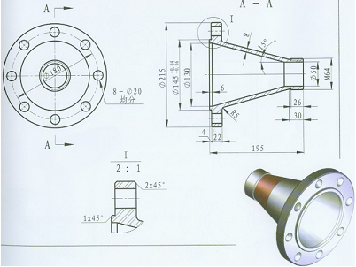

锥体法兰盘
图形分析:改图从外观看起来很简单,就是圆柱和圆柱,抽壳完成,但实际上,大家观察一下,如果从外面找尺寸,似乎是缺少尺寸的,在圆柱体部分就缺失了很多尺寸无法完成,这个图纸的巧妙就在于它给出了壳体的内部形态尺寸,也就是我们必须把内部形体做出来,抽壳时改变抽壳方向完成外壳体。在前段有一段30圆柱,这个还要在等厚情况下去修改,这里就要涉及到优化计算,如果直接使用线性尺寸,那么壳体厚度将发生改变,所以这里处理起来要有经验,仔细观察图形。

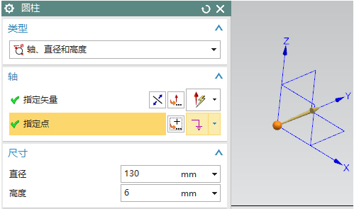

圆柱,从左侧开始绘制内腔形态,依据图纸方向修改矢量,尺寸按照图纸进行

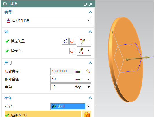

圆锥,根据图纸,知道直径和半角,选择相应类型,捕捉上一圆柱的圆心,底部直径采用测量方式,实现关联,求和。

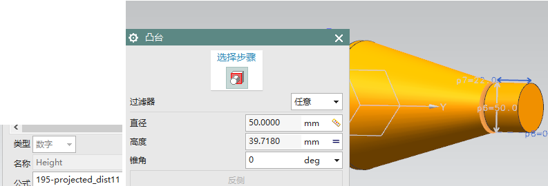

圆台,选择圆柱前面平面,直径采用测量方式实现关联,高度需要利用表达式来完成,内部腔体在图纸中没有直接给出高度,而是给出外部高度,切换到表达式,总高减去测量高度,才能得出内腔圆柱高度。

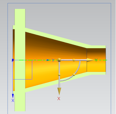

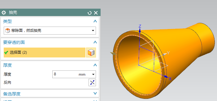

抽壳,设置厚度,删除前后两个端面,修改方向

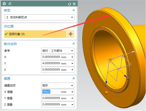

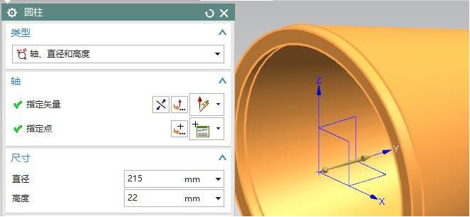

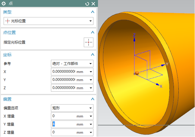

圆柱,盘体圆柱添加,点设置里要添加关联,切换到绝对工作部件,回车后,再打开偏置,按照方向设置距离
确定后回到圆柱对话框,可以看出点是一个关联符号,设置相应尺寸即可,不能求和

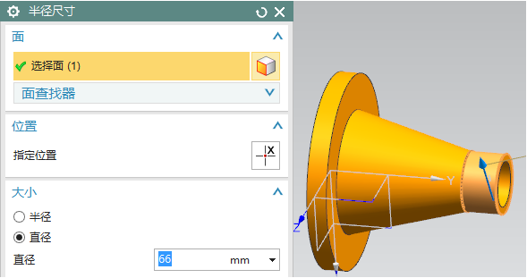

半径尺寸,修改细头的直径或者半径,等厚的锥面即可向前延伸,实现了等厚,如果直接使用线性尺寸修改两个圆弧之间的距离为30,那壳体厚度将发生变化,所以变换思维,注意观察,实现等厚壳体修改,这里要开始为优化计算做准备,这个直径的改变,两个圆弧之间距离就发生改变。

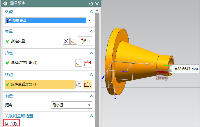

两个圆柱之间距离的测量,添加关联,注意圆弧选择时,一定选择外圆柱面的圆弧,因为上一个步骤,是修改外圆柱的直径,如果我们选择内圆柱面的圆弧,那么这个测量就和上一个步骤之间没有关系了,就无法进行优化计算。

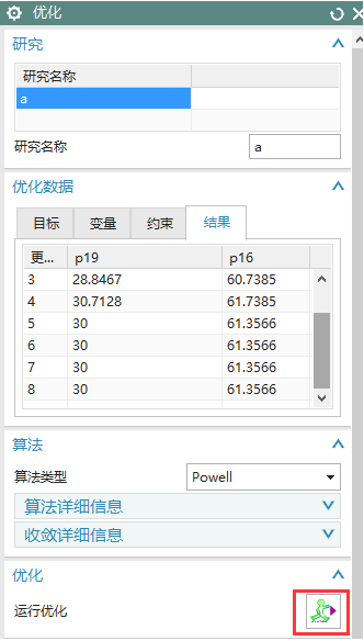

工具,更多,优化,命令优化计算名称,添加测量表达式,并修改为标准目标值30

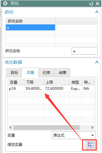

切换到变量,添加表达式,选择半径尺寸中的66表达式,自动浮动出一个范围
点击优化计算,由于标准值和测量值相近,选择默认范围即可,优化一次后,即可实现建模效果
下图可以看出,此方法实现了等厚修改,前面的圆柱面直径发生改变

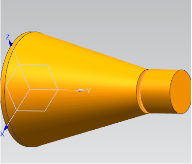

圆柱,头部圆柱体添加,捕捉圆弧圆心,修改矢量,设置参数,不求和

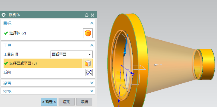

修剪体,利用壳体外部的面,把两个圆柱体一起进行修剪,注意方向调整一下

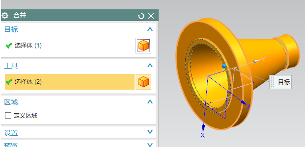

求和,将绘图区实体求和为一个整体

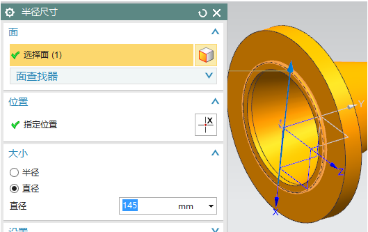

半径尺寸,由于求和后为一个整体,可以利用同步建模来修改前端145直径圆柱面的修改

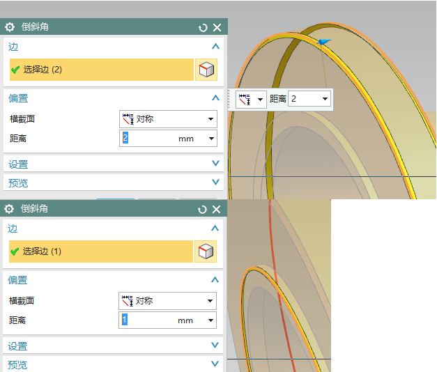

倒斜角,根据局部放大图,选择相应的棱边即可

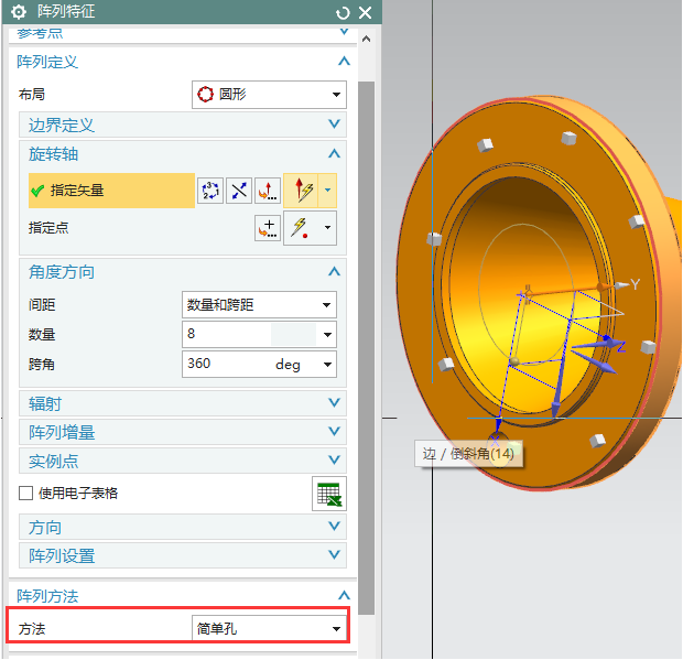

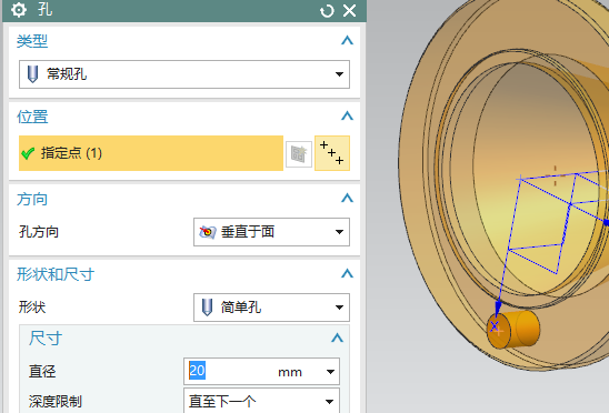

孔,点构造器,捕捉相应为主圆弧的圆心,添加偏置
确定后返回孔对话框,设置直径
阵列特征,因为孔的点是一个点偏置,如果阵列方法中选择变化,将不能进行阵列,可以理解为,点是固定的,是没有办法随着阵列孔而改变,所以要切换到简单,才能正常阵列

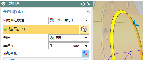

边倒圆按,设置半径直接选择棱边即可

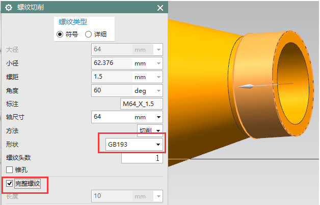

符号螺纹,菜单,插入,设计特征,螺纹,选择符号螺纹,这样的螺纹在做工程图时,才能做出3/4圆弧,符合制图标准,按照下图设置螺纹参数,切换形状的时候,大径不同不能修改,只能修改小径

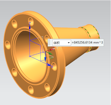

效果图和体积
