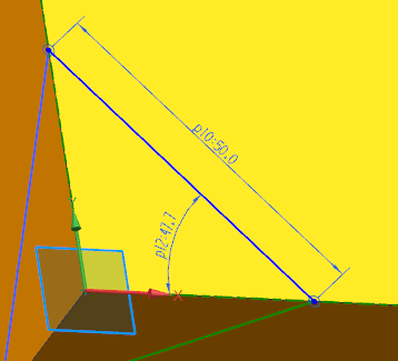

利用草图命令直接捕捉线上点,标注50和一个角度,可以实现整个草图的完全固定,这里没有介绍过草图,大家只要知道绘制了一个固定的线,线的长度可以保证,之所以要添加角度,这个就是一会要改变的量

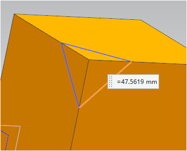

知道了两个固定点,直接捕捉这两个点,就可以创建直线,通过测量可知,这个直线的长度是一个固定数值且不是50,需要调整以上两个直线中某一个参数这个长度才可以改变
通过观察,第一个直线中有两个标注,一个是直线长度,一个是角度,长度不能改变了,第二个直线是只有一个长度标注,不能改动了,最后一条线也是感觉前两个直线的端点固定的,因此,要改变最后一条直线长度,只能修改第一个直线的角度,通过改变这个角度,最后一条直线长度才能发生改变,经过反复尝试才能最后调整出50长度,这个尝试过程就是本次课要讲的优化计算。

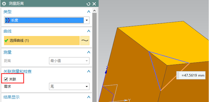

优化计算中,目标值和变量值之间必须有关联,且以表达式形式出现,优化计算的时候,才能引用这些表达式,进行试值计算,所以第三条线的长度,要添加测量长度的关联

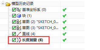

部件导航器里,建立了第三条线长度测量操作

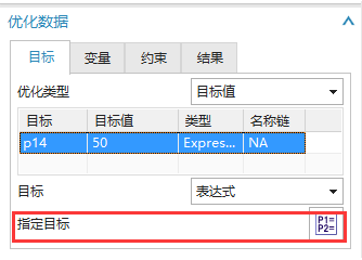

工具、更多、优化,需要先设置一个优化计算的名字,一般以字母为主,输入后回车即可
目标里,点击表达式按钮,设计目标图,返回后,系统将测量表达式添加倒目标区域,数值为刚刚测量的数值,我们要修改为最后要变成的数值,也就是目标值,间隔几秒点击目标值即可,在里面输入相应的目标数即可。
在表达式中,选择目标表达式,确定后,返回主对话框

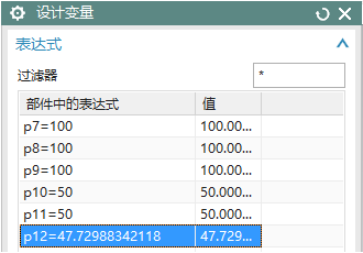

按照修改目标的方法,继续修改变量,切换到变量,点击表达式,添加变量表达式,系统默认会在选择的变量数值上下浮动出一个试值范围,如果在这个变量值时,目标值与实际数值相接近的话,就用默认的范围就可以尝试出目标值,不用去修改,如果优化后,不能接近目标的话,就要修改这个变量的范围,修改方法同目标
变量表达式里,选择角度表达式,确定后,返回主对话框
