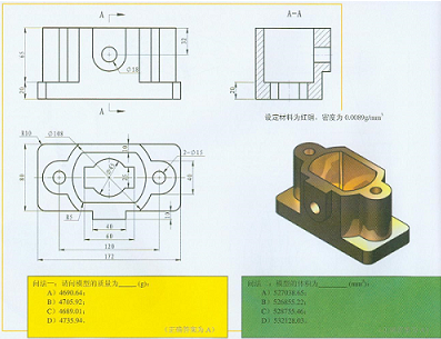

图形分析:中心对正,基准坐标系要置于整个实体正中心,底板上表面为分界线,底板使用垫块命令直接添加拐角半径,上部为圆柱和垫块完成;如果选择创建方块之上添加凸台,这样的话,底座上的四个圆角需要单独添加,这也是一个建模思路,相比上一个思路,个人认为第一个比较好,能依据图形特点完成建模
依据图形分析,以基准坐标系为界,设置参数和方向

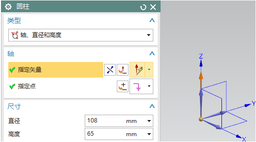

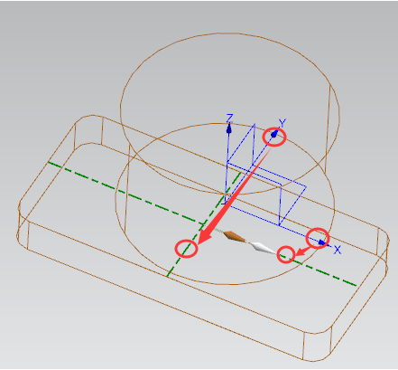

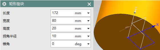

垫块,选择圆柱的下表面,选择圆面后自动添加参考,依据此进行参数设置

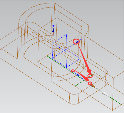

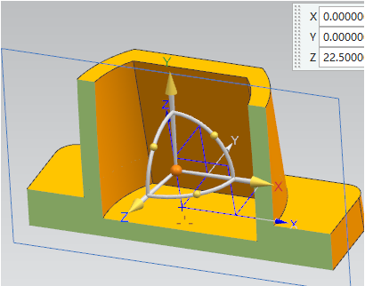

中心对正,2次共线操作,以基准坐标轴为棱边进行线重合操作

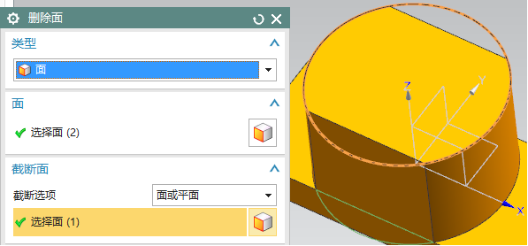

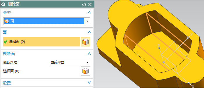

删除面,直接选择圆柱与底座相接处的多余面,添加截断面,圆柱的上表面

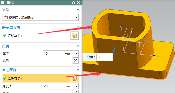

抽壳,不均厚,备选厚度选择底座的下表面进行填充,下表面为整体面,上表面已经被分开了
直接删除面后,按照10厚度,可以看出中间是10,两侧是实心的,由于底座厚度为20,如果抽10的壳的话,上下面都是10所以显示出实现,中间则显示出一个台阶,但是这个面应该和两头是平齐的,所以添加备选厚度。

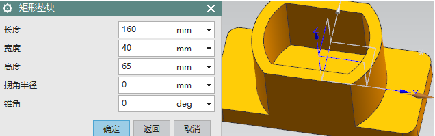

垫块,选择底座上表面,依据图示方向设置垫块参数,按照整个长度进行完成,这样便于计算
2次共线操作,以基准坐标系两个基准轴进行中心对正

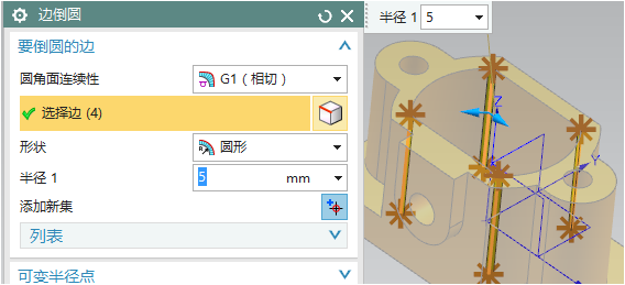

边倒圆,测量方式量出棱边半长度,选择棱边,完成全圆角
删除面,选择壳体里面多余的面,两个面,才能进行完整删除。

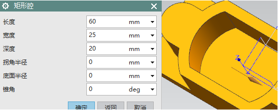

腔体,矩形,依据参考设置参数
2次共线操作,同上

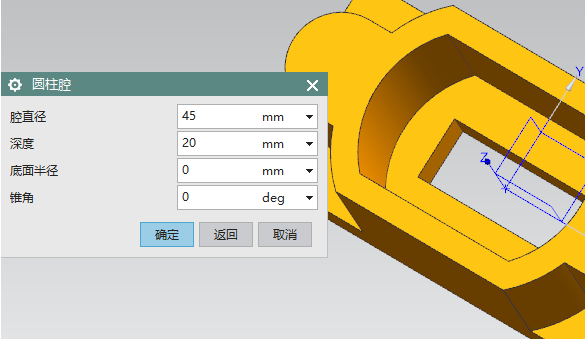

返回,切换圆柱腔体,选择上表面,设置参数

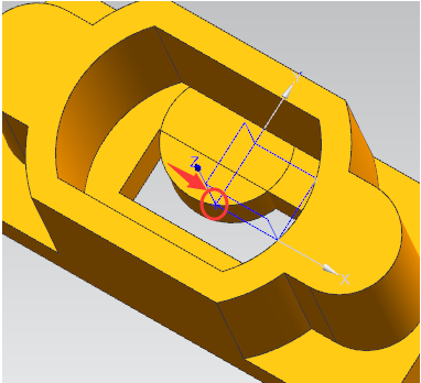

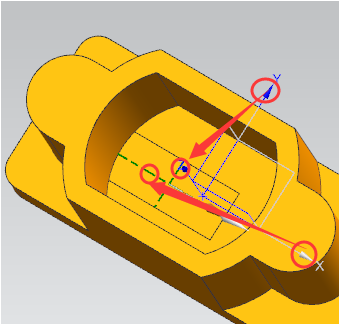

点到点定位,利用基准坐标系中的绝对零点处的现有点,再选择腔体圆弧的圆弧中心

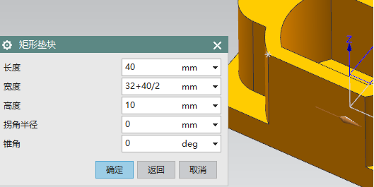

垫块,选择前表面,依据参考设置参数

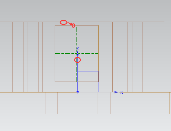

2次共线操作,依据其位置特点,中心对正和棱边对齐

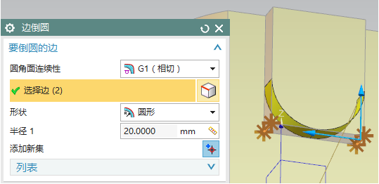

边倒圆,测量方式量取棱边一半,选择棱边完成全圆角

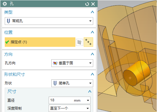

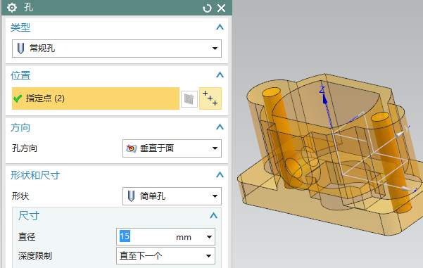

孔,直接捕捉圆弧的圆心,由于是壳体了,深度里选择直至下一个

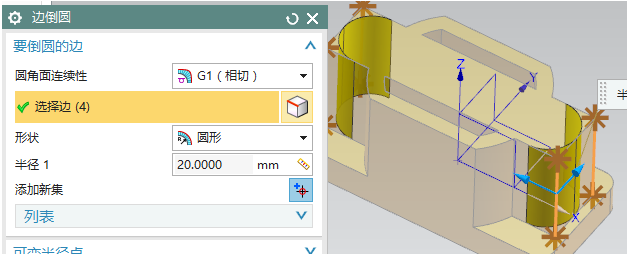

边倒圆,选择棱边即可

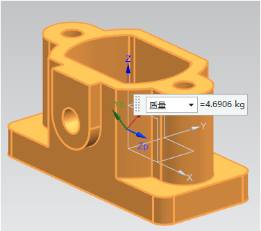

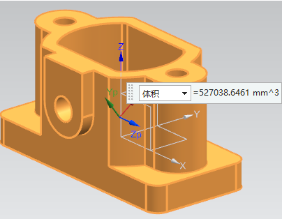

效果图及体积

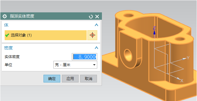

设置密度,菜单,编辑,特征,实体密度,根据单位进行设置,选择相应实体
测量体,切换到质量即可,单位进行换算一下即可,答案就是A
