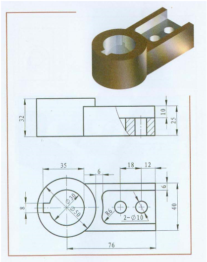

图形分析:圆柱、垫块、腔体完成主体轮廓,图形基准位于圆柱底面圆心,其中6的偏置平行需要使用替换面中添加偏置即可。

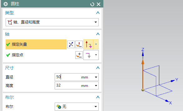

根据已上分析,以绝对0点为圆柱的底面圆心,创建圆柱体

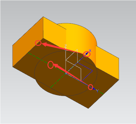

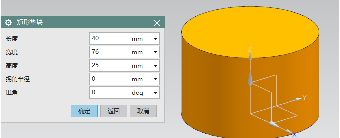

基准面xy上添加垫块,根据自动选择的参考为方向,添加参数
根据实体摆放的方向,2次共线操作

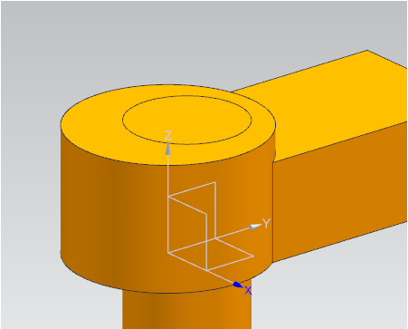

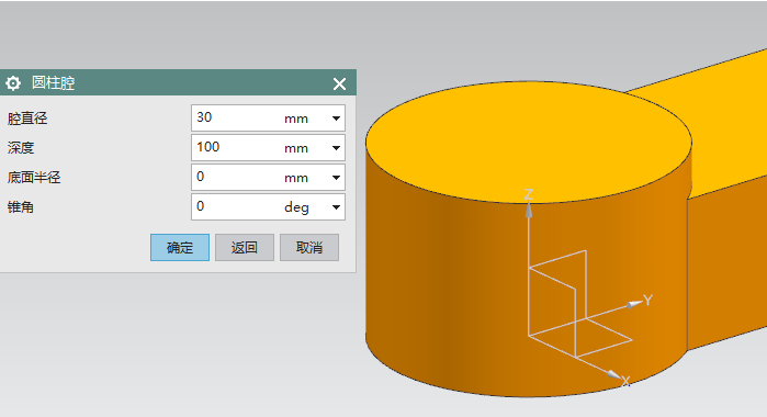

腔体,为了简化操作,这里的圆柱形孔利用腔体一次打完,圆柱和矩形两种形状一次完成,不用再切换孔命令,达到简化操作目的,选择圆柱顶面,设置参数

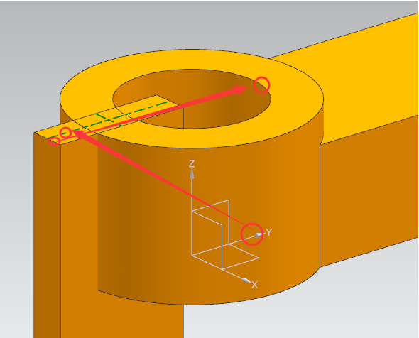

点到点定位,先选择已有实体圆弧,再选择腔体圆柱,圆柱形腔体需要手动选择圆弧,再选择圆弧的圆心,而和凸台不同,凸台是自动捕捉圆弧的圆心

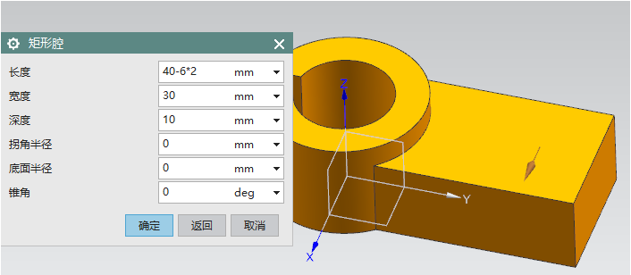

完成圆柱形腔体,点击返回按钮,回到选择类型对话框,选择矩形,实现一个命令过程实现多个操作,选择顶面和y为放置平面和参考方向,长度数值比35小即可,设置35的话,不便于定位,比35小的话,可以直接定位棱边距离即可,其他数值正常设置即可,深度大一些打穿即可
共线操作实现中心对正,35标注为圆的相切点和棱边之间距离,尺寸线与参考方向平行,所以选择水平作定位操作。

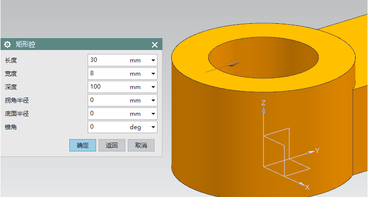

继续选择放置平面,选择参考,设置参数,宽度一栏要小一些,只要能做出一个平的腔体断面即可,长度和深度数值要准确
共线操作2次,中心对正,以前段楞线对齐为准,后边的腔体要预留出后续操作位置

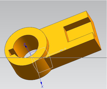

做出的腔体示意图

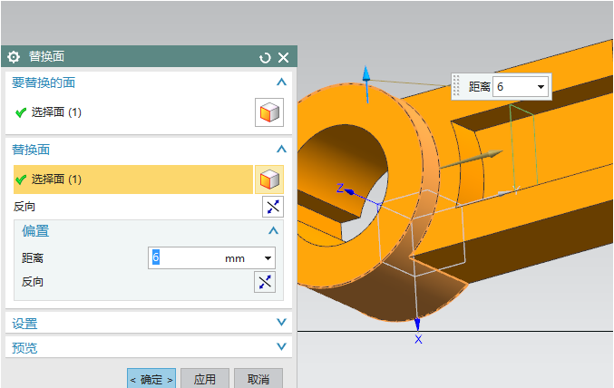

替换面,示意图的腔体面利用替换偏置功能实现平行替换,添加距离数值,把平面替换为圆弧面,而且添加平行距离。

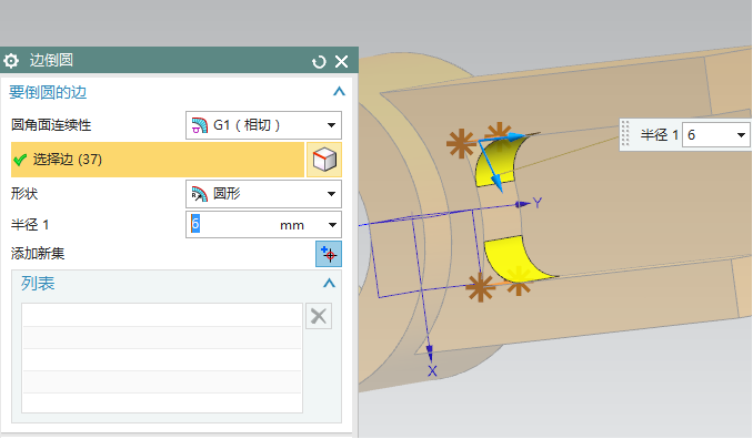

边倒圆,对棱边进行圆角,对于这种圆角最好不要直接添加,添加后,面的组成就相对比较复杂了,不便于替换等操作,一定做到分清步骤,精简操作

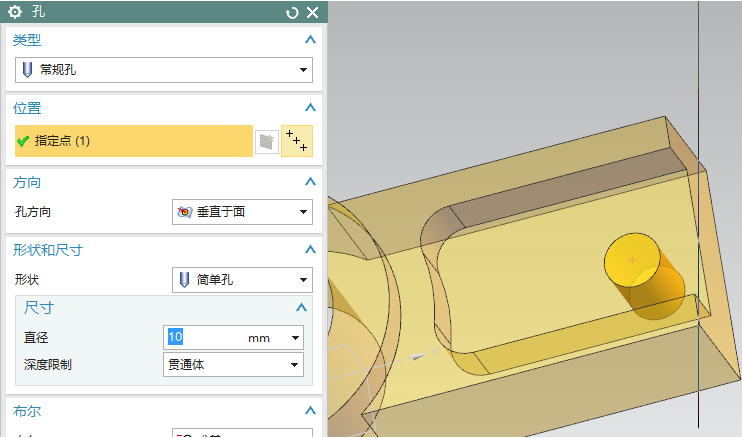

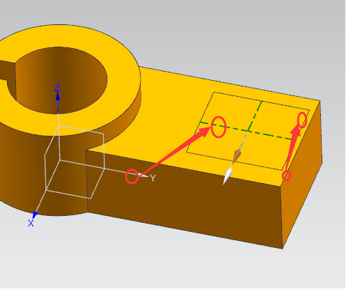

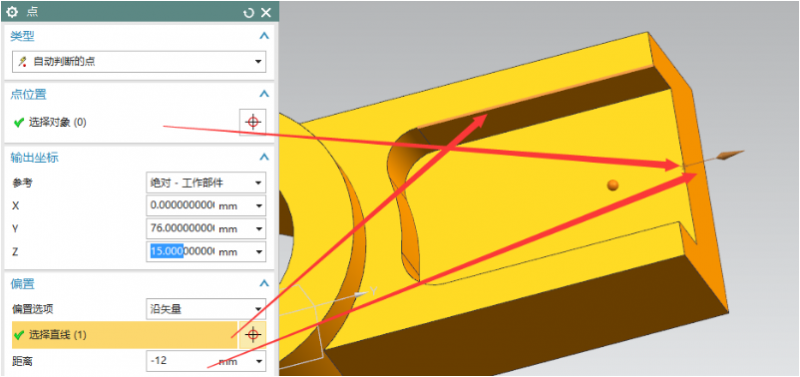

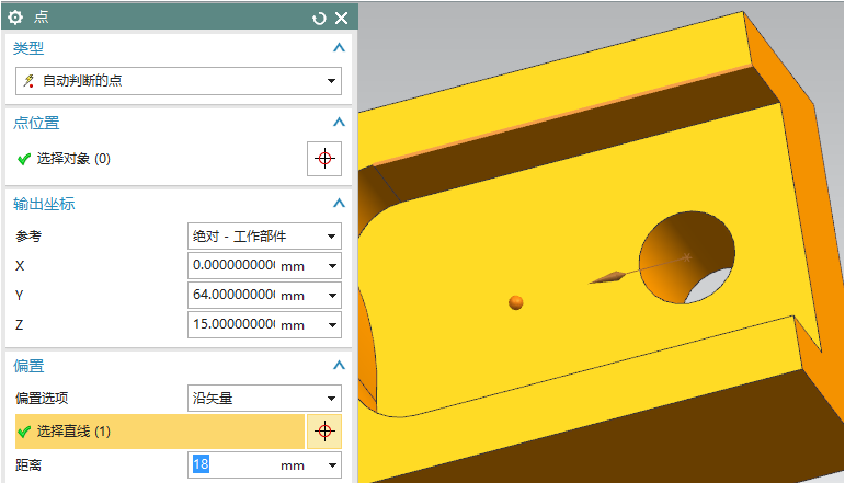

孔,以点构造器形式创建点,捕捉中点,单方向,选择矢量方式,这里没有出现矢量选择符号,也没有反向按钮,方向是选择后默认的,根据它确定距离的正负

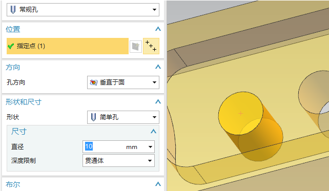

确定后,返回孔,设置直径,贯通或者直至下一个
再次使用点方式,单方向,矢量,操作如上,一定根据方向箭头确定正负
确定后返回孔对话框

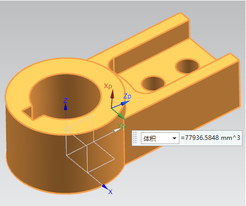

效果图及体积
