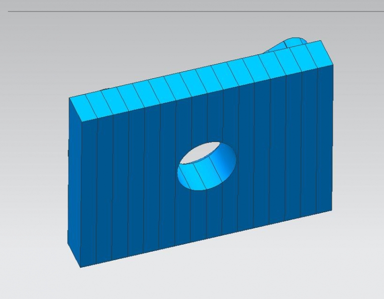

老师您好,我这个零件要拆成这样一个一个的,请问我是一个一个的拆还是有什么快捷一点的方法一次拆出来啊
查看: 1864|回复: 2
[UG设计] 拆分体
发表于 2018-6-18 18:13:18 来自手机 | 显示全部楼层 |阅读模式
老师您好,我这个零件要拆成这样一个一个的,请问我是一个一个的拆还是有什么快捷一点的方法一次拆出来啊 拆分体 图141252

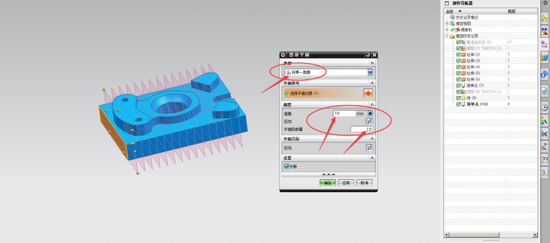

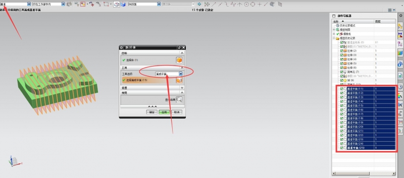

发表于 2018-6-19 08:44:40 | 显示全部楼层
插入--基准/点--基准平面
拆分体 图141254
拆分体 图141255
拆分体 图141256

 楼主| 发表于 2018-6-19 10:04:53 来自手机 | 显示全部楼层
谢谢老师
