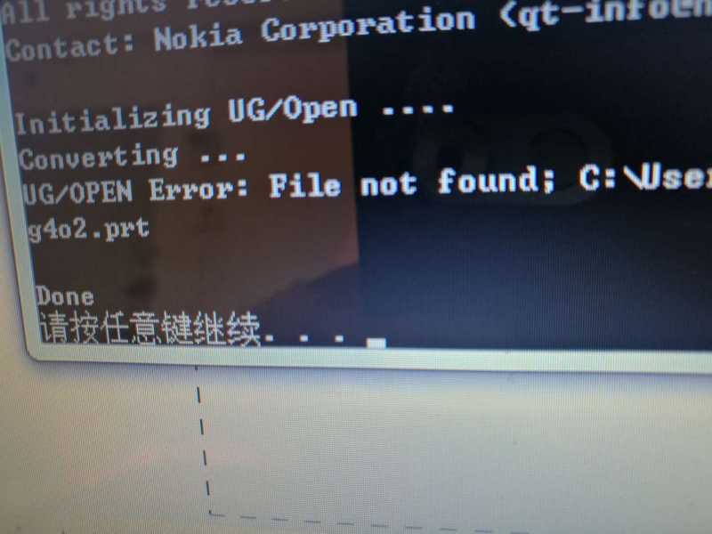

UG导出CAD格式显示“请按任意键继续”,导出失败,怎么回事? UG10.0无法导出cad 图141247

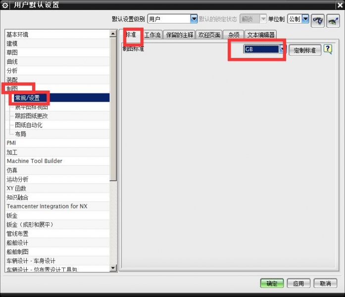

终极解决方案     文件--实用工具--用户默认设置--制图--制图 标准--GB
UG10.0无法导出cad 图141257
