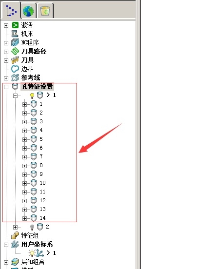

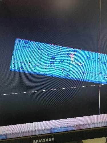

怎样查看选择了多少个孔
关于PM选孔后,怎样查看特征的个数 图141228
发表于 2018-6-16 15:37:37 | 显示全部楼层
在做好特征后就有孔的数据如图
关于PM选孔后,怎样查看特征的个数 图141233

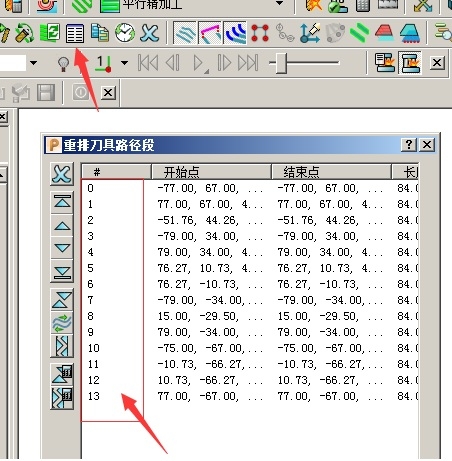

产生刀路后可用重排刀具路径功能查看钻孔数量如图
关于PM选孔后,怎样查看特征的个数 图141234
 楼主| 发表于 2018-6-19 16:20:49 来自手机 | 显示全部楼层
如果是查看单个刀具路径所加工的孔个数呢,是不是看重排路径里的显示
