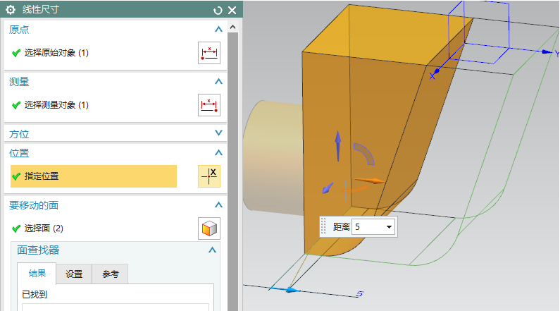

0.png ,修改现有实体上两个面之间的距离,也就是可以直接修改实体的外形尺寸。

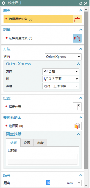

原点:固定不动位置;测量:移动的位置;方向:指尺寸线方向;指定位置:标注放置位置;移动的面:修改尺寸的时候移动的面,一般情况下,选择测量对象的时候,移动的面系统自动判断添加。
原点和测量中的对象一般为点、线等对象,矢量一般也是根据选择的对象自动添加,垂直于两个尺寸界限;指定位置就是根据实际方向,在相应地方点击即可;移动面是自动添加,也可以手动切换到该操作自行添加也可以。

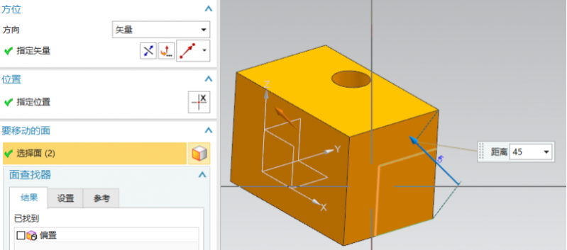

下图是一个常规的修改高度的方式,只要在相应的位置选择两个线即可,但是这两个线尽量是在同一个平面的两条线,这样方便于软件判断尺寸线方向

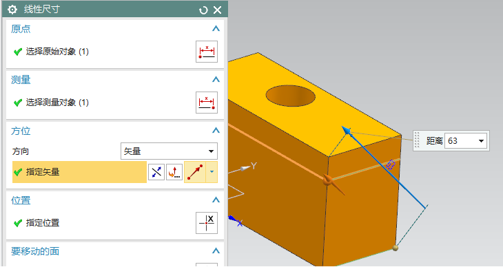

方位切换为矢量选项,标注尺寸线就发生相应的变化,变化的面仍然为原来的面,只是测量的方向不同而已。
移动的面里按照可以移动的面,又添加了一个前表面,修改距离,即可看到两个面以原点位置发生移动。矢量在自动的情况下,可以选择相应的棱边即可,只要大家记住,矢量指的尺寸线方向,根据实际需要的标注尺寸线方向,去选择相应的楞线即可。

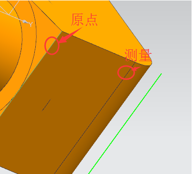

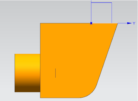

看下面实例,想修改下面棱边长度
原点可以直接选择棱边,测量却无法直接选择圆弧的棱边
但是可以选择相交直线的棱边,系统也会自动判断最大距离,创建标注

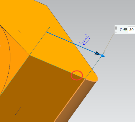

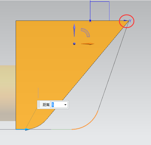

修改距离后,默认的只有圆角面发生移动,与圆角面相切的斜面为发生移动,下图中圈里的棱边位置未发生移动还停留在原位,而我们需要的时候,圆角和斜面同时移动,也就是平行移动,这样才能保证原造型形态。

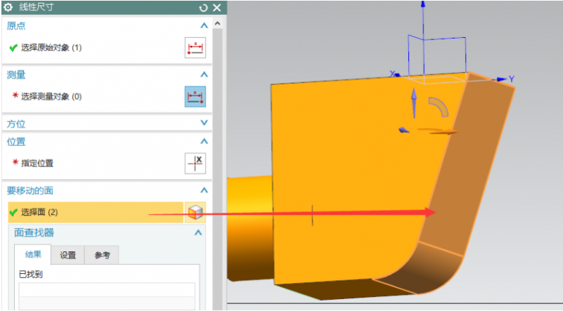

添加面后,原来选择的对象被清空了,所以需要重新选择即可
重新选择后,即可看出平行移动的效果,这个现象是在实际操作中经常遇到的,这个就需要一定的经验,但是个人觉着无所谓,同步建模本来就是一个探索的知识,自动判断的情况多一些,有些时候还会失败,所以需要多次试验,慢慢就会有自己的操作方法,大家只要多多探索和尝试,慢慢就可以掌握这个命令来完成更多的造型了。
