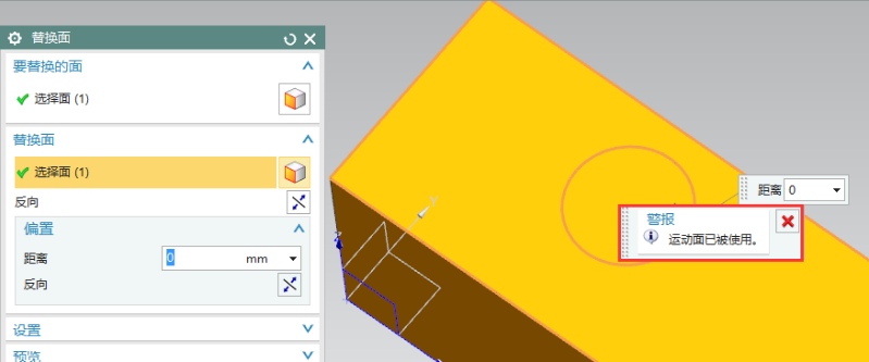

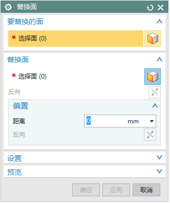

0.png ,以一个面为标准,其他的面和这个面对齐或者有一个平行距离,面可以是平面也可以是弧面。

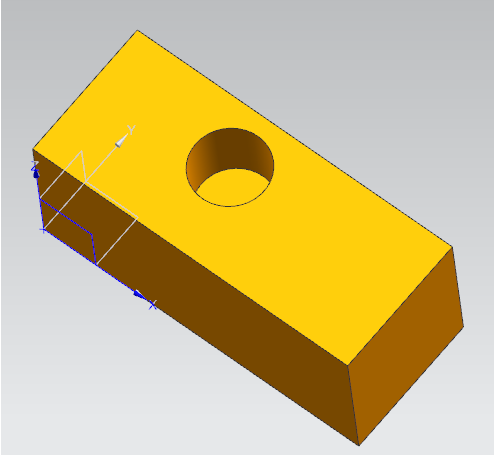

孔的底平面对齐到上面的平面
要替换的面指运动的面,替换面指对齐的位置,默认的是没有偏置距离的替换,也就是对齐替换。注意替换面一般都有一个错误警报,但是这个这个不会影响效果,可以正常确定,这个可能是系统认为有一定的问题,孔底面对齐到顶面,会一定的问题,因此提出一个警报。

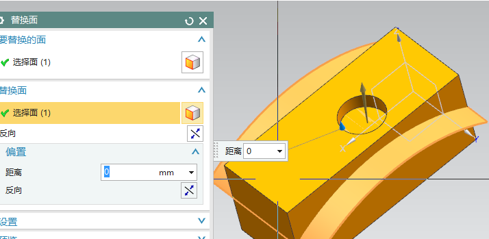

平面替换为弧面效果,弧面也可以换成平面

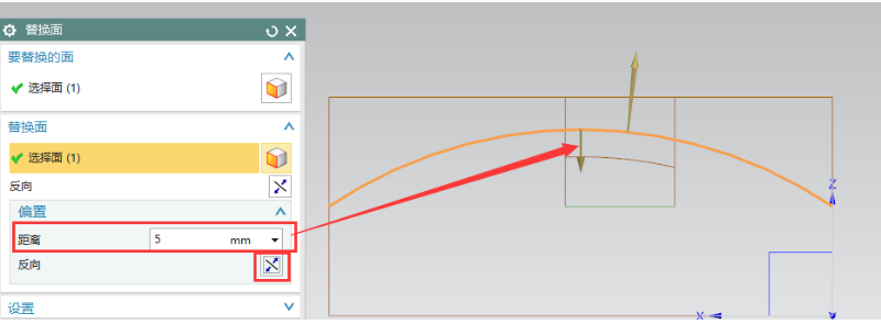

添加偏置距离后的效果,这个偏置在实际建模中应用比较广泛,实际中经常会遇到平行距离的标注,可以利用反向按钮控制替换的位置。
