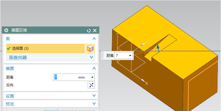

偏置区域   ,制作与所选面平行等距的面的移动

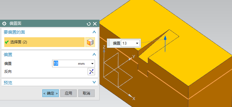

偏置面   ,与偏置区域相同,也是创建平行等距面的移动
从以上两个命令可以看出,效果相同,命令所在位置不同而已,操作比较简单,选择平面后,设置平行距离即可,可以利用反向按钮来控制偏置的方向。

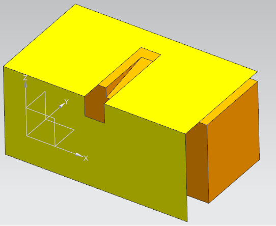

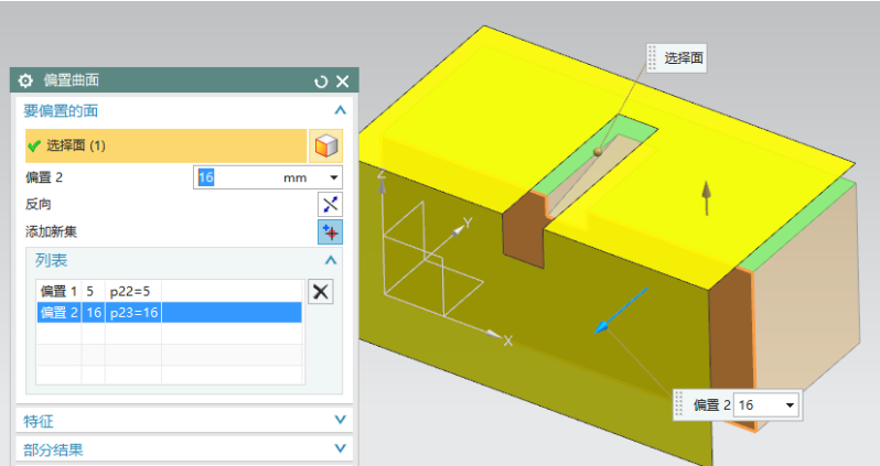

偏置曲面   ,创建平行距离的面的副本,可以添加集合,创建不同距离的偏置副本,这个命令在涉及到曲面形状的模型时作用很大,就是因为它是创建副本
创建的副本是一个片体形式
