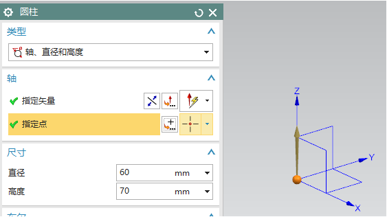

1、圆柱
按照图纸要求设置圆柱的尺寸和位置和方向。

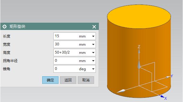

2、垫块

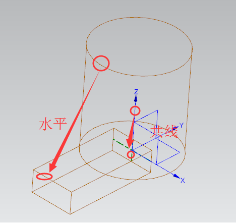

根据图纸选择xz基准面为垫块放置平面,接受默认方向,参考选择的时候,由于z基准轴隐藏到实体里面了,可以选择圆柱面作为,系统自动判断圆柱面轴心方向为参考方向,依据参考方向设置参数
记住轴心的方向为参考方向,正好与12标注尺寸线平行,所以选择水平,另一个定位为共线,注意选择先后顺序。

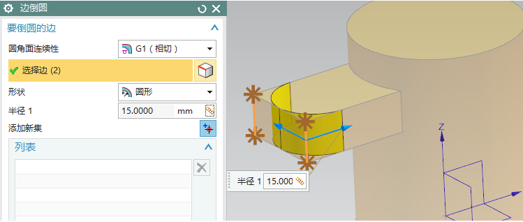

3、边倒圆
采用测量方式完成,实现关联

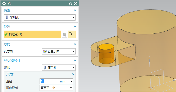

4、孔
利用已有圆弧的圆心进行打孔,直至下一个完成通孔
平头孔创建,利用圆弧的圆心,直接捕捉,注意光标符号显示

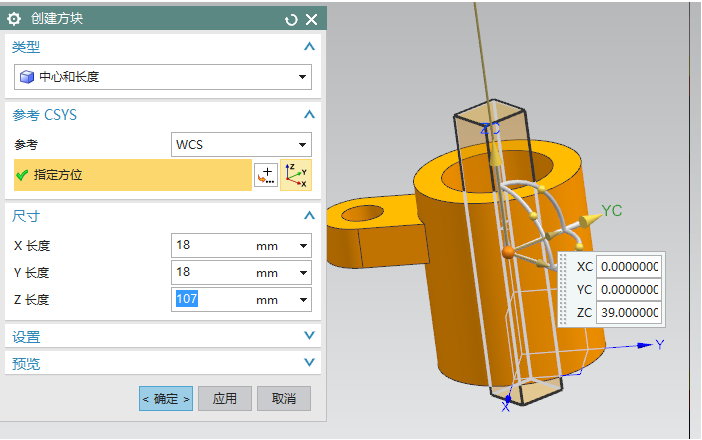

5、创建方块
正方形孔创建,依据坐标x和y方向对应18,z方向长一些即可,默认的方块中心在基准坐标系0点出,本操作拖拽zc锥形控件,向上拖拽出一定距离,再拖拽z长度,这样免得把z长度拖的很长

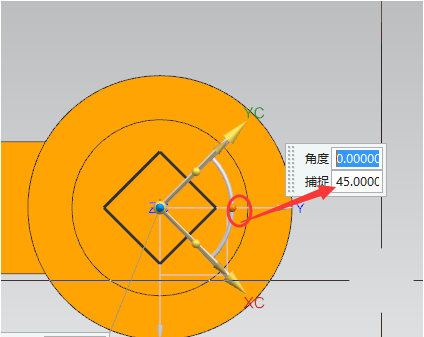

F8捕捉视图后,选择旋转球形控件,设置捕捉为45度,拖动一次,旋转到45方向

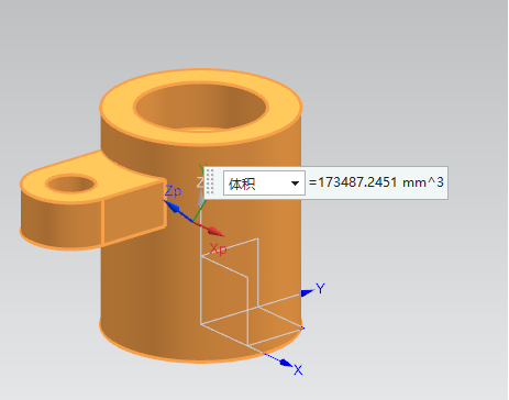

6、布尔运算
求差,总体为目标减去中间的方形体
7、效果图及体积
