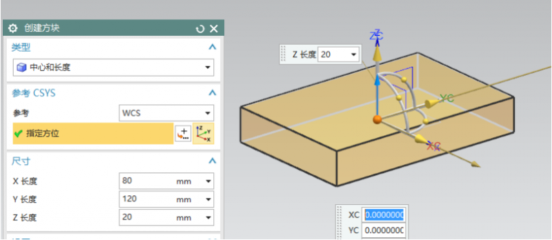

1、创建方块
根据实体摆放方向,进行参数设置,这样做出来的实体方向和图中一致

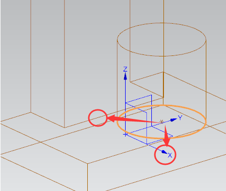

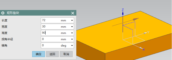

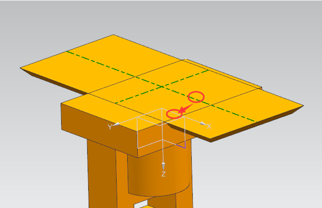

2、垫块
选择上表面和下图所示棱边方向,进行参数填写
线到线重合2次,按照下图进行选择,注意先后顺序。

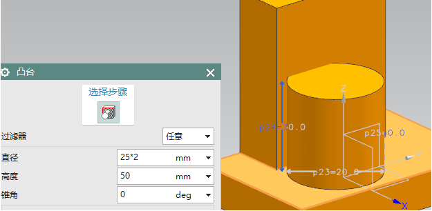

3、圆台,选择实体上表面,这是相应形状尺寸
点到线定位2次,按照下图中进行选择

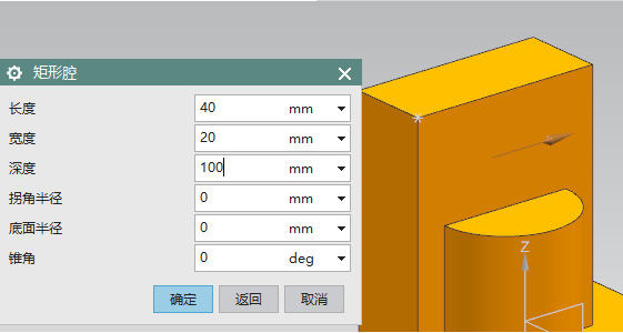

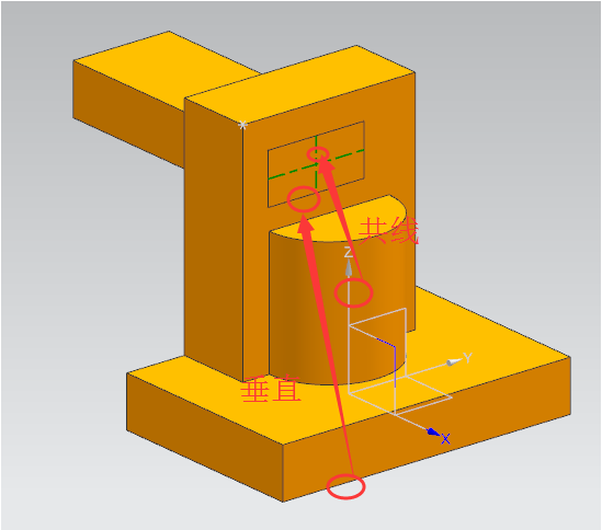

4、腔体(矩形)
依据参考设置参数,深度可以长一些,只要把实体穿透即可
共线和垂直两个定位操作,注意选择界限是的先后顺序

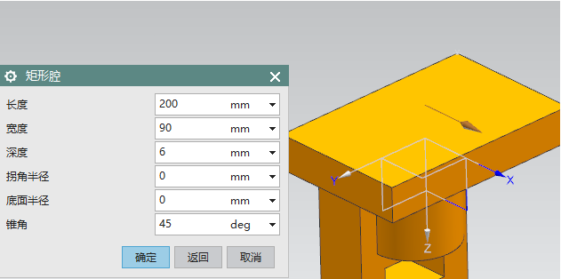

底板腔体,这个腔体两侧有斜角,为了不使用斜角命令,直接用腔体完成一次完成这个特征,必须选择底面作为放置平面,只有这个平面,才能设置锥角,锥角为四周都有,选择前后面都不合适。
见下图四周的锥角,所以长度方向设置的长一些,贯通整个实体,这样定位的时候只需要定一个方向共线即可,另一个方向已经贯穿不需要进行定位即可完成建模效果。

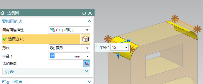

5、边倒圆
6、整体效果图及体积
