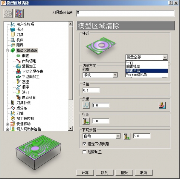

2010以上版本界面已完全改变、功能增加如:台阶切削、旋风铣、将之前平行、偏置等进行功能合并。。。
高版本刀路运算速度是不是相比10.0有所提升 图141190

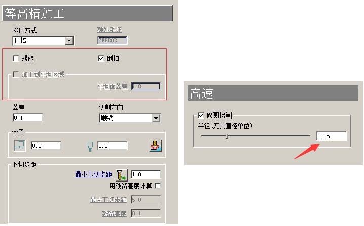

等高策略:增加倒扣铣、可以使平面加工到位、修圆可以设置数值等
高版本刀路运算速度是不是相比10.0有所提升 图141191

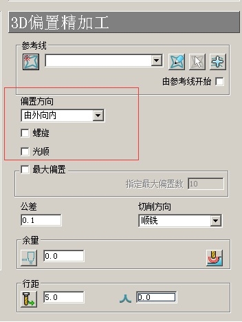

3D偏置策略:增加光顺功能、方向的选择等
高版本刀路运算速度是不是相比10.0有所提升 图141192

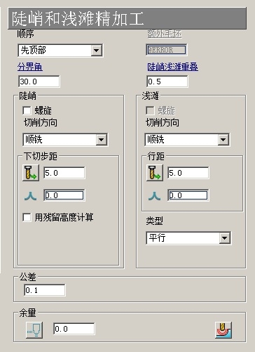

陡峭与浅滩策略:为自动通过角度控制浅滩与陡峭区域、可以选择平行或3D偏置功能等
高版本刀路运算速度是不是相比10.0有所提升 图141193
