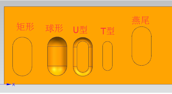

0.png 形状在机械零件上经常见到,外形轮廓类似于跑道形状,截面形状有矩形、燕尾、T型等等,这个命令在常规建模是经常用到,所以大家要了解它的基本操作。

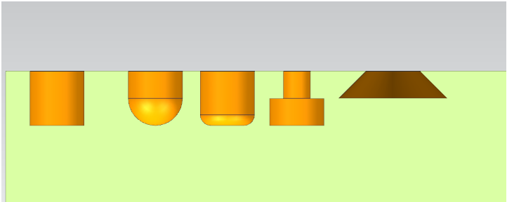

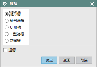

1、键槽截面形状选择
根据实际情况需要选择相应的键槽类型
键槽俯视图形状
截面形状
键槽的类型主要指截面形状,俯视图形状都是跑道形状。

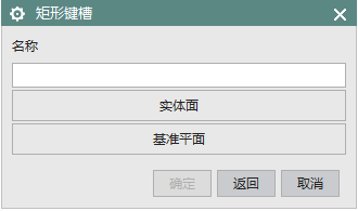

2、选择放置平面
选择要挖下键槽形状的平面,参照垫块、腔体等

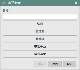

3、参考
此处的参考仍然为方向记号,在键槽这个命令中,参考代表了键槽的长度方向,也就是跑道的最大长度方向
4、不同型键槽尺寸

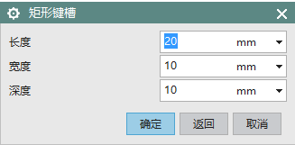

1)矩形
长度指跑道的最外侧轮廓距离,不是圆心距离,宽度指两头圆弧的直径,深度键槽挖下去多深

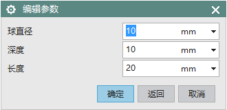

2)球形
球直径代表了键槽的宽度,深度指放置面到球底最大轮廓,长度同上
3)U型
宽度、深度和长度同上;拐角指底部棱边圆角;
4)T型
顶部和的底部指倒T型,顶部指细口,底部指宽口,宽度和深度同上
5)燕尾型
宽度、深度、长度同上,角度指与斜面与放置面之间的角度或者底面
