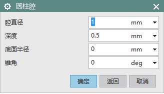

1)圆柱形腔体

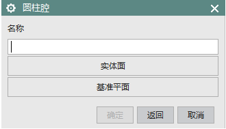

(1)选择放置面
选择实体面或者基准面,这个步骤与圆台相同
(2)腔体尺寸参数
直径、深度为外型尺寸,底面半径为,圆柱腔体最深处棱边圆角,锥角原理同圆台

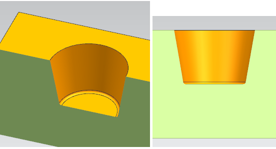

底面半径和锥角效果,锥角为正
锥角为负的情况

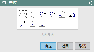

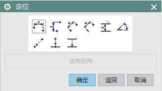

(3)定位操作
后续单独讲解

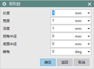

2)矩形腔体
(1)选择放置面

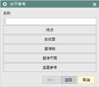

(2)参考选择
参考垫块参考讲解
(3)矩形腔体尺寸
内部参数和垫块参数含义相同,参考垫块部分讲解
(4)定位操作
此部分进行总结性讲解,见后续教程
